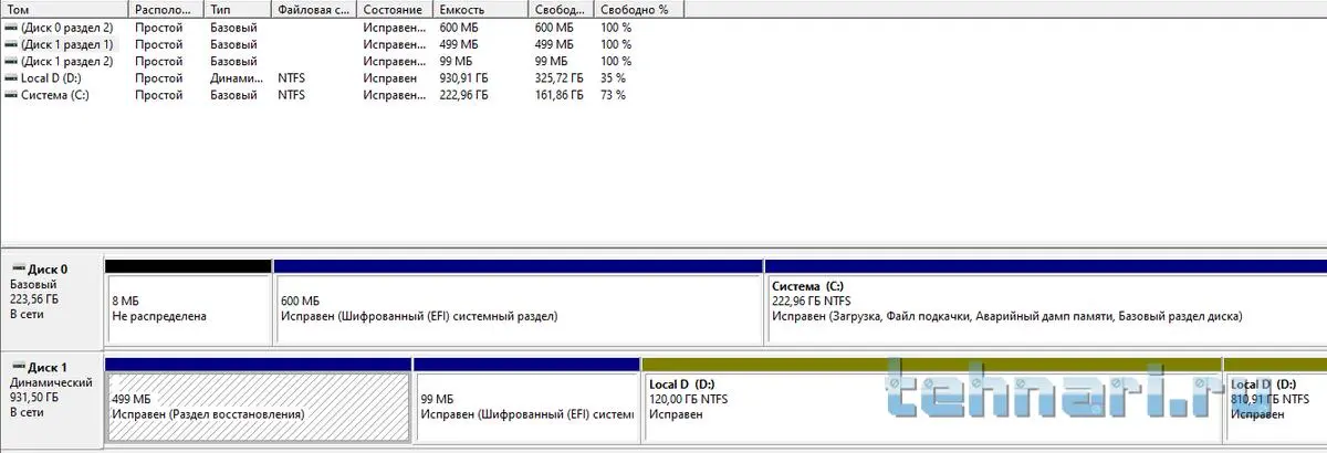

Здравствуйте. Приобрел SSD и сделал перенос данных с диска С (на старом HDD были диск C под программы и диск D под файлы) старого HDD на новый носитель. После чего старый диск C отформатировал, удалил том и расширил том D чтобы объединить их. Теперь они в проводнике отображаются как один диск но в Управлении дисками почему-то остаются раздельными. Подскажите пожалуйста как правильно без потери файлов навести порядок на старом HDD (объединить все дисковое пространство в один раздел)
Еще и почему-то на новом базовом диске нет раздела восстановления а на динамическом он остался...
