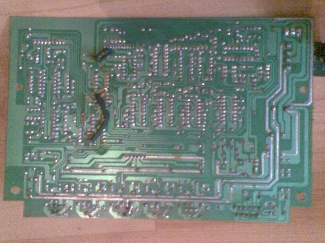

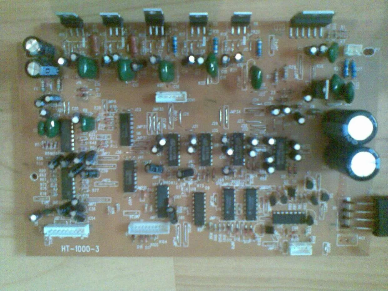

Здравствуйте, суть проблемы такова - в общем отдали мне китайский сабвуфер, на нём сверху раньше была панелька с кнопками для регулировки громкости. В общем её отломили и потеряли.. Остались только торчащие провода. Хотелось бы как-то туда поставить обычную крутилку чтобы регулировать громкость. Как это можно осуществить? Сам не силен в этой теме.. Если что могу скинуть фотографии платы.. Надеюсь на вашу помощь. Заранее спасибо

к сожалению могу только в таком качестве сделать фото.. 5 маленьких микросхем TDA 2030A, та что большая TDA 7265

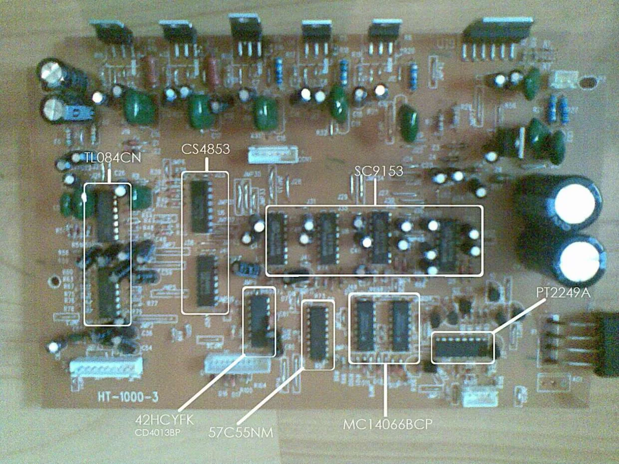

А остальные микросхемы?
Чтобы определить, куда и как поставить регулятор, нужно найти микросхему, которая управляет громкостью.

Мне сейчас некогда смотреть datasheet на микросхемы, может кто раньше подскажет... :)
