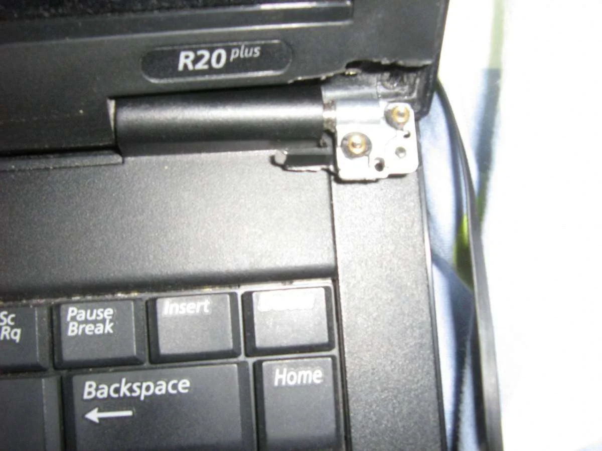

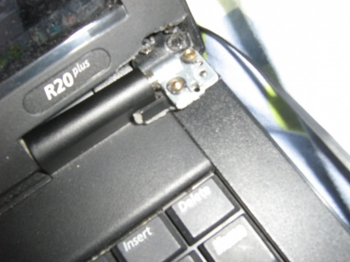

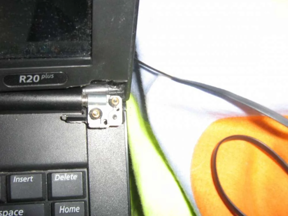

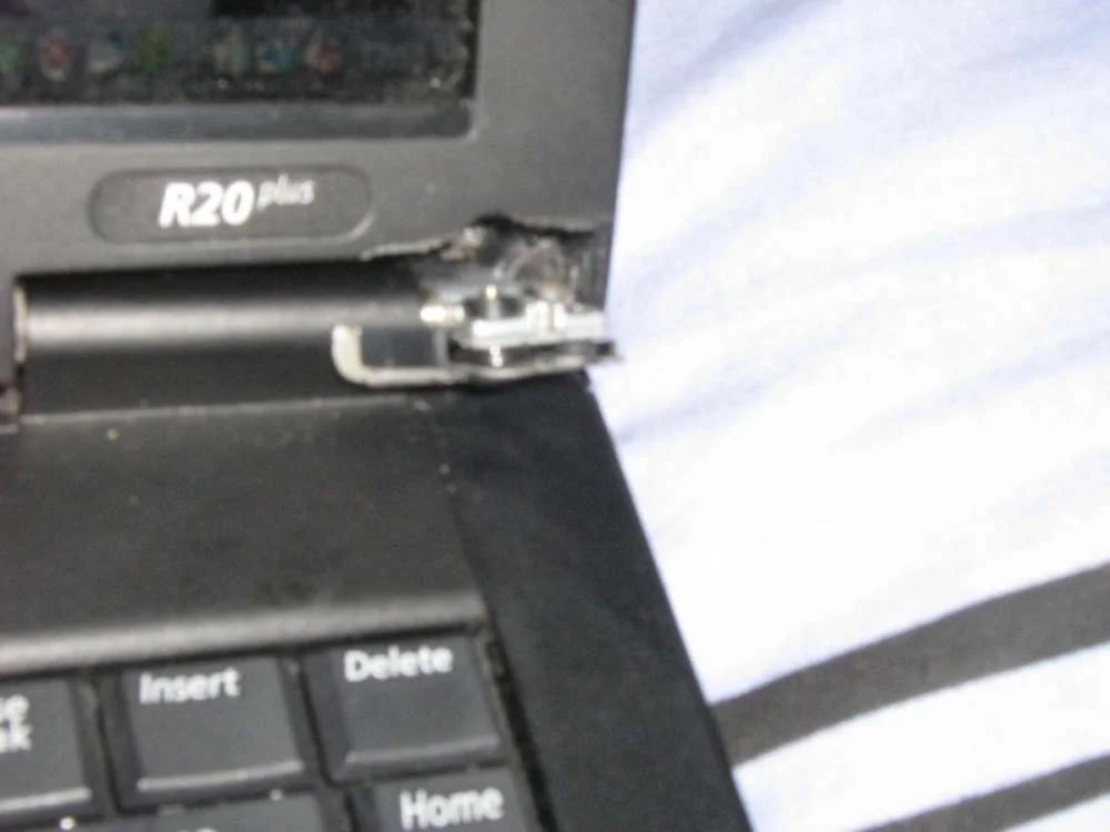

Здравствуйте. Ноутбуку 2 года. Вчера заскрипел. Сегодня стала открывать - щелкнуло что-то. Как оказалось треснулось. Хотелось бы узнать что сломалось и подлежит ли ремонту?

И вот эта деталь, что вылезла, вообще не двигается :(
склеить скорее всего не получится, или получится, но очень топорно, искать на барахолках корпус матрицы
искать не корпус, а правую петлю в сборе, заднюю и переднюю крышки матрицы. замена только корпуса ничего не даст- при первом же повороте матрицы произойдет тоже самое.
Можете назвать примерную сумму такого ремонта?
для того, что бы назвать, надо знать , что с аппаратом. на расстоянии диагностика -сродни гаданию на кофейной гуще
У вас сломанна направляющая. Умелым парнем, дружащим с паяльником, легко паяется. Бобышки приклеиваются эпоксидкой. Дыра, заделывается подходящим шильдиком. И можно пользоваться. Когда ломается левая, иногда выдергивается шлейф. Матрица матовая, типа неисправна.
