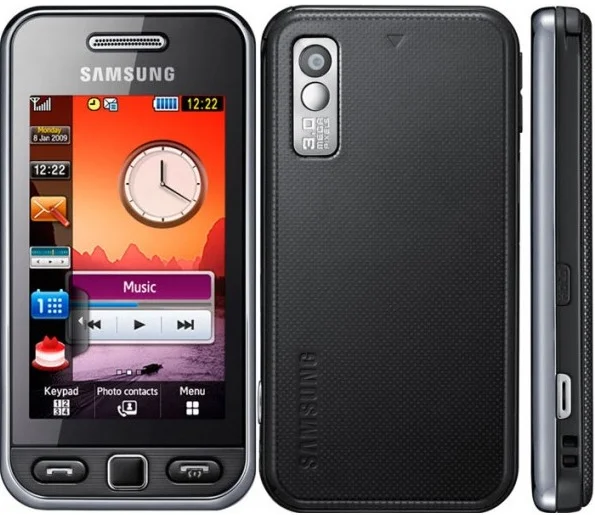

Проблема с Samsung Star S5230
на днях принёс мне друг самсунг стар с5230 на ремонт и рассказал,что случайно сильно надавил на правую сторону сенсорного экрана.после этого правая сторона экрана перестала работать.если протереть эту сторону влажной салфеткой на время экран начинает работать.но когда действие салфетки проходит он либо не работает вообще,либо нажимаеш на какуюто функцию в правой стороне экрана,а она открывает совершенно другое!подскажите что с телефоном не так и можно ли исправить старый экран,или нужно его менять.
    45.6 KB · Просмотры: 142
Менять нужно сенсор,а не экран...У нас стоит 120 гривен(480 руб).
В телефоне,на экран сверху ставиться сенсор,который у этой модели работает от полугода,до 2 лет...Если такая фигня как у вас,то сбилась калибровка сенсора.Сенсор сам у нас стоит 60-70 гривен+работа по замене...Я дочери своей менял недавно-пока работает...Если руки прямые,то вот ссылка на Ютуб http://www.youtube.com/watch?v=jOeNB8YwfAE Надеюсь модераторы не заругают...
В телефоне,на экран сверху ставиться сенсор,который у этой модели работает от полугода,до 2 лет...Если такая фигня как у вас,то сбилась калибровка сенсора.Сенсор сам у нас стоит 60-70 гривен+работа по замене...Я дочери своей менял недавно-пока работает...Если руки прямые,то вот ссылка на Ютуб Ремонт Samsung S5230 - замена сенсорной панели в телефоне - YouTube Надеюсь модераторы не заругают...
спасибо большое!заменил пока работает.
