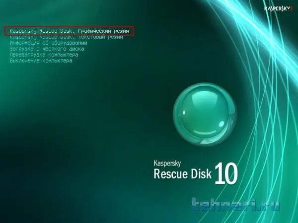

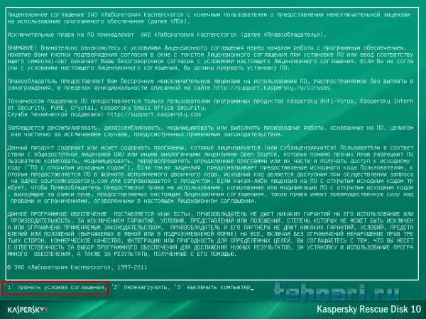

Для начала надо выяснить программная или аппаратная проблема. Надо проверить на других ОС работу перезагрузки (можно попробовать LiveCD) если проблема аппаратная то тоже вряд ли решится.
Запускал на Kaspersky Rescue Disk 10, на экране Лицензионного соглашения - перезагрузка работает (сразу, БЕЗ дополнительного подтверждения), на экране выбора режимов - перезагрузка работает (сразу, БЕЗ дополнительного подтверждения), при выборе и загрузке в ЛЮБОМ режиме - графическом/текстовом - перезагрузка НЕработает (вылазит дополнительное подтверждение). :jazik: И да, перед нынешней Win7 - стояла XP, проблема так же была...
