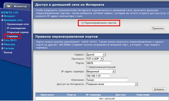

у меня модем dsl 2500u затем маршрутизатор tenda n3 а затем свич тп линк
в данном пример на маршрутизатор zyxel приходит запрос по порту 33078
и маршрутизатор его переотправляет на сервер с адресом 192.168.1.33

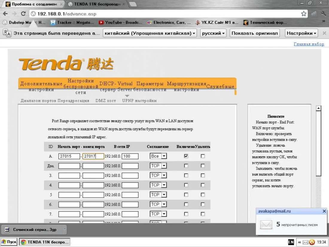

спасибо)) понятно)) но как теперь это реализовать на моем маршрутизаторе? я бы сам разобрался ели бы меню хотя бы на английском было))) я его с китая заказал и следовательно там все на китайском)))
я пробовал подключить роутер как точку доступа но он меня дальше меню настройки не пускает. Ругается там на китайском о чем то. думаю лучший вариант это с пробросом портов.

вот здесь надо вводить?
P.s вроде бы все заполнил ща проверю
p.s.s вухх гугл транслэйтер мне помог))))

да...именно оно
"соглашения" - это всеж наверное протокол)))))))))))))
хаха)) интересный способ перевода)))
Спасибо все сработало))))
