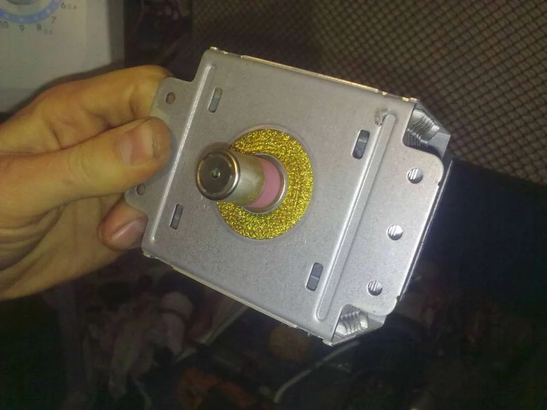

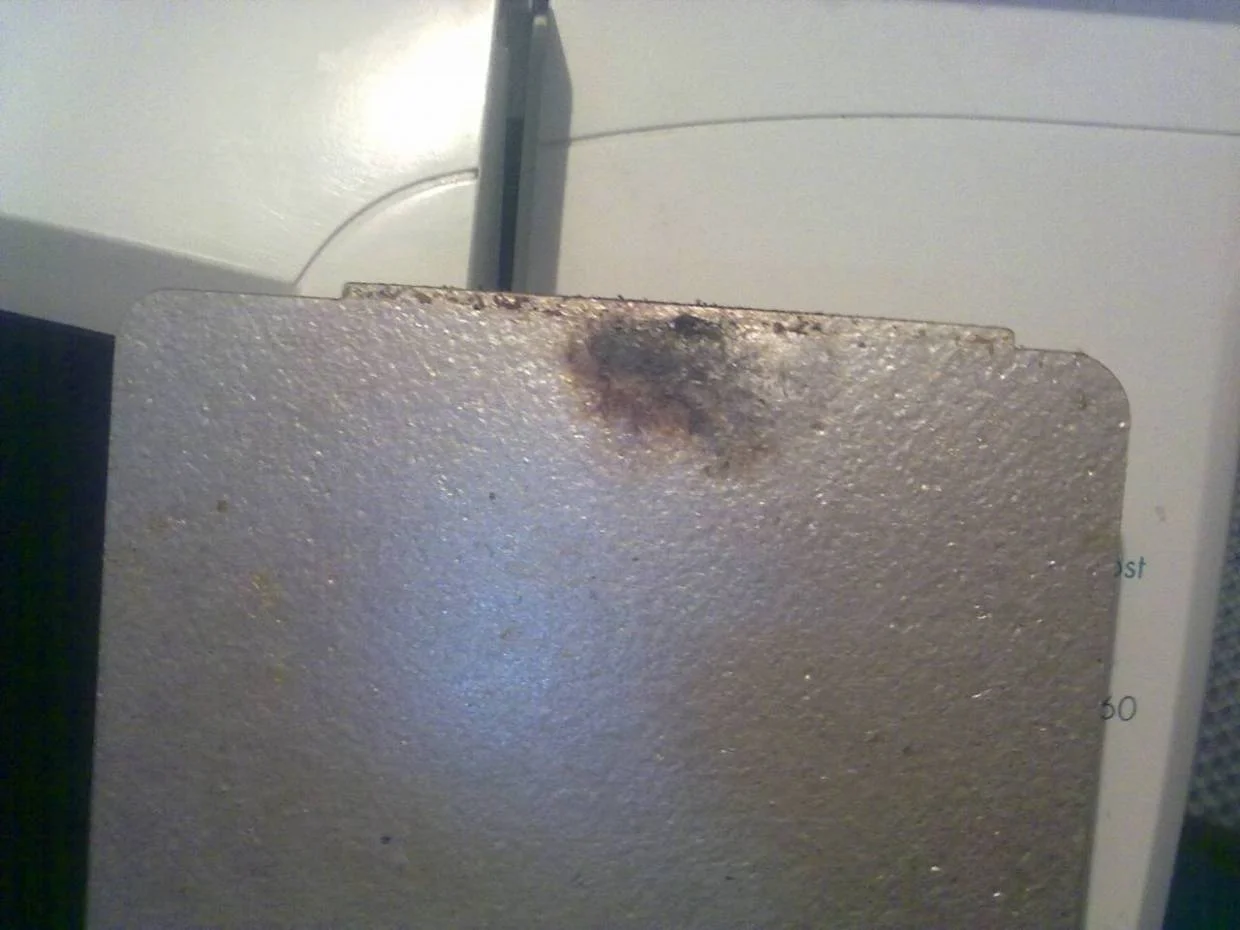

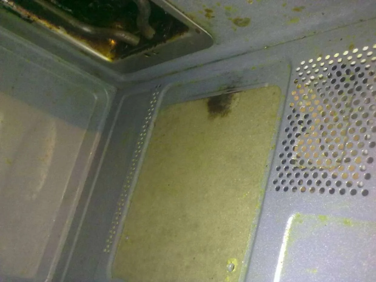

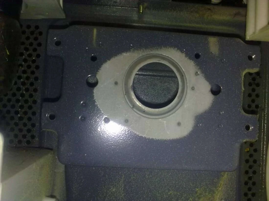

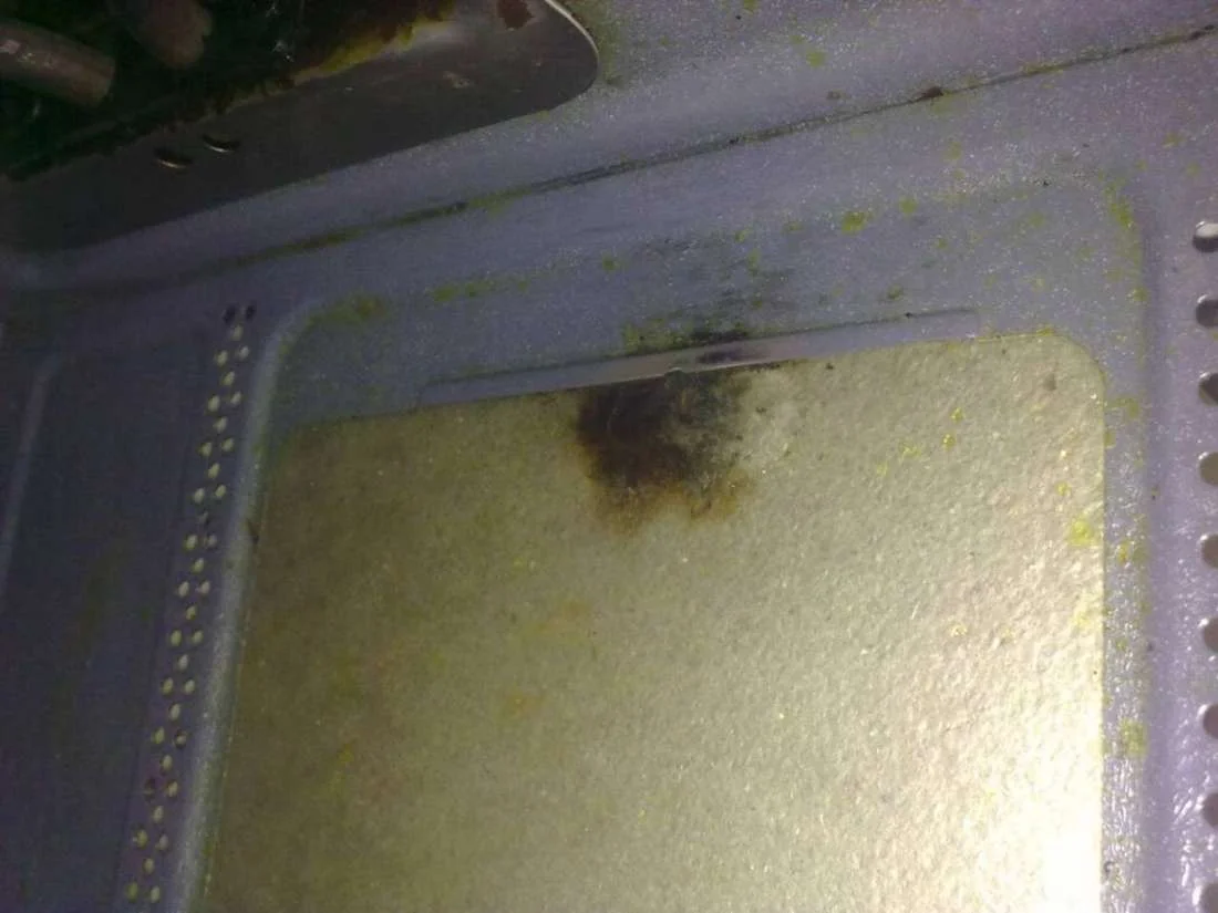

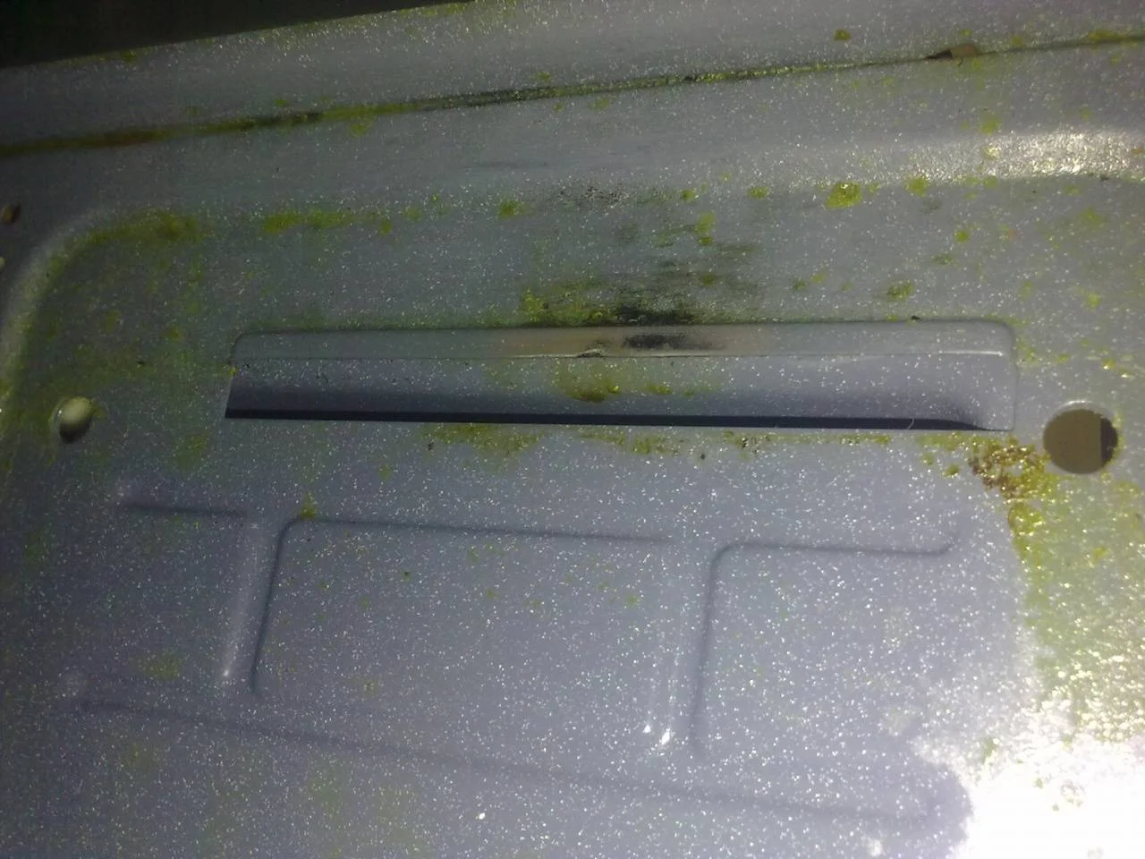

Здрасте форумчанам. tehno022
Проблема заключается в следующем.
Внутри печки пластинка (внешне очень похожа на слюду), прикрывающая окошко от магнетрона, начала подгорать. Это все сопровождается искрением в этом месте.
Подскажите зачем вообще нужна эта пластинка?
Почему она начала подгорать? И как это вылечить?
Может уже кто сталкивался с подобной проблемой?
Внутри больше никаких видимых повреждений нету. Все работает - греет.
Фото прилагаю.
Это и есть слюда. Назначение этой пластины - не допустить попадания жиров-паров и прочего в полость излучателя магнетрона. Эксплуатация без пластины неминуемо убьет микроволновку, ищите пластину. Не обязательно от этой модели, можно большего размера, лишнее отрежете.
Попробуйте отскрести выгоревшую часть, временно это поможет. Удачи.

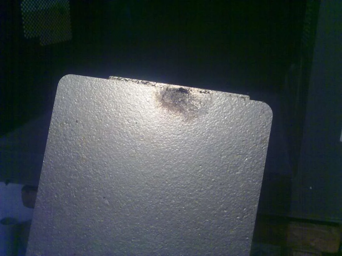

Пластинка прогорела почти насквозь.
А если эту же пластинку перевернуть обгоревшей частью вниз. Насколько долго ее может хватить?
А прогорает из-за того, что в этом месте перегревается от излучений магнетрона?
Переверни прогаром вниз и ещё можно долго пользоваться. Прогорает из за налёта жира на слюде. Надо лучше мыть печку. Пластину перед установкой отмой от жира.
Если допускаете кипение то пары (жира и воды) откладываются везде внутри. Там где идет излучение они греются до прогорания.
