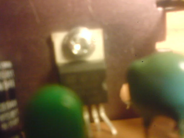

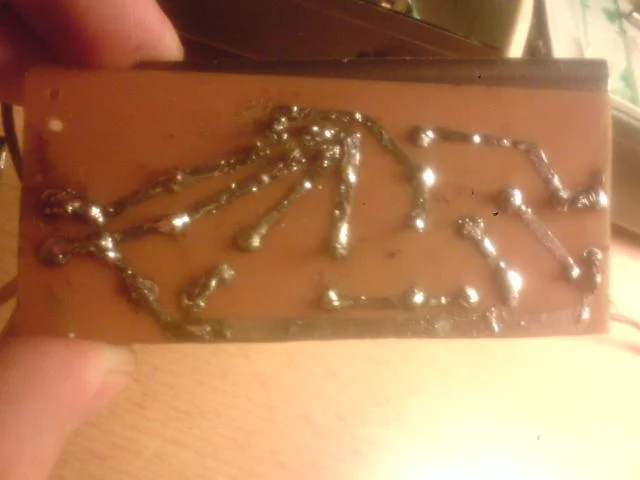

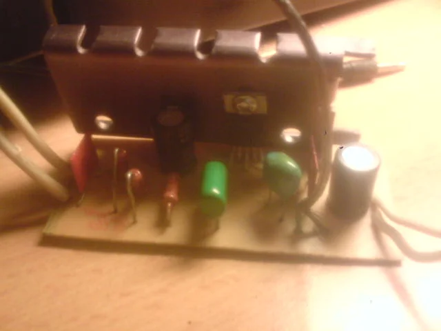

Проблема с TDA2003
собрал усилитель на это микрухе для портативной колонки включил работает. проработала эта микра в течении 3 дней пока мои шаловливые ручки не решили туда залезть и я по ошибке переполюсовал питание (я читал что у нее нет защиты от переполюсовки) ну вот сходил в магазин купил еще 2 такие тдашке впаял одну не работает проверил на 100 раз все, не работает! вставил вторую из купленных микрух и опять не работает УЖС!!!:tehnari_ru_211: помогите мне в чем может заключатся моя ошибка?
ЗЫ я сомневаюсь что сразу 2 микры будут бракованные(((

ну я думаю что трабла не в микре! Проверь дорожки на целостность, качество пайки, потри ацетоном дорожки(может остался флюс), ну и все детали обвязки проверь, может у тя пайка где коротит с другими дорожками?:)
Хотя я думаю что ты это все уже сделал!:)
Я бы заменил всю обвязку.
кондеры поменяй.
недавно купил еще одну микру впаял не поверите не работает всю обвязку проверял ацетоном плату 20 раз протирал это не усилитель а какой то брат сатаны=D помогите

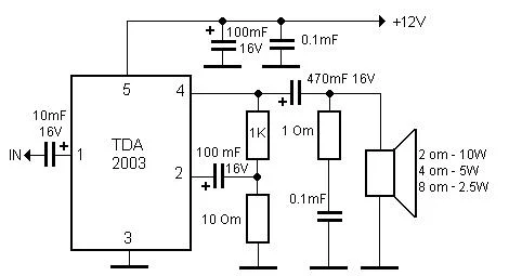

попробуй другую схему например эту : я по ней собирал всё нормально работало , если надо кину печатку ?)

я начинал делать усь по этой схеме но потом из за взрыва мозга (немог зделать рисунок печатки) зделал по другой схеме включения если не сложно залей печатку буду оч признателен=)))
cosonic:
а схема и вправду хорошая, я ее собирал, подключал низкочастотный динамик, и просто супер работает=)
