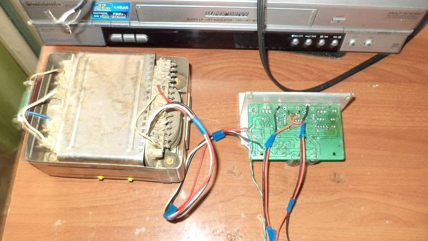

Проблема с TDA2050
  • Автор темы Автор темы DUBL

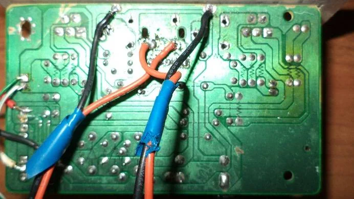

Попробуй с обратной стороны платы прямо к ногам 3 и 5 микросхемы припаять на массу керамические или пленочные конденсаторы 0.47 мкФ
Спасибо помогло, греется раза в 4 меньше! тЕМА ЗАКРЫТА ВОПРОСОВ БОЛЬШЕ НЕТ!
