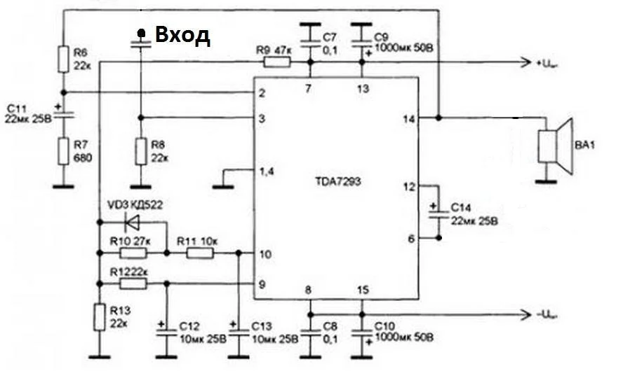

Здравствуйте уважаемые форумчане !
Недавно купил себе две готовые платы усилителей на тда 7293, подключил - работают нормально (ни фона, ни хлопков в колонках). И вот решил запихнуть всё это дело (платы, радиатор, бп) в корпус. При монтаже случайно закоротил выводы конденсаторов фильтра, которые забыл разрядить (блок питания был отключён от сети) экранирующей оплёткой сигнальных проводов,которые были подключены к входным разъёмам на платах УНЧ (экран подключен к общему сигнальному проводу со стороны усилителя). Провода питания усилителя не были подключены к питанию.
При последующем включении усилителя раздался ужаснейший хлопок в колонках - сразу же отключил. Подключил второй раз - та же история.
Конденсаторы фильтра 6 штук по 4700 мкф, напряжение после выпрямителя и конденсаторов +29 -29в, диодный мост 25А, трансформатор 160Вт.
Вопрос следующий:
Как могло повлиять КЗ питания и сигнальной земли на работу? Могло ли это вывести усилители из строя? Может просто заменить кондёры? Какие ещё детали могли выйти из строя?
Схему усилителя прилагаю.

Схему я почти наизусть знаю,включи без усилителя и проверь,и посмотри есть ли "бугорки" на кондерах,если их нет-то все норм,а если есть менял кондеры!
Что значит "бугорки"?
Если под бугорками Вы имеете ввиду вздутия, и другие визуальные признаки повреждения кондеров - то я их осмотрел очень внимательно, все нормально (без бугорков).

на выходе постоянка?
заменить имс
