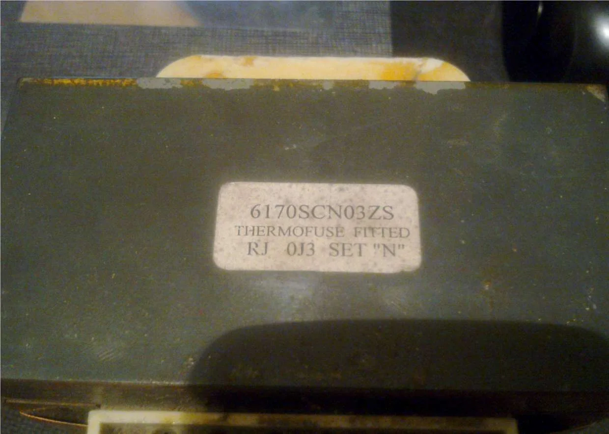

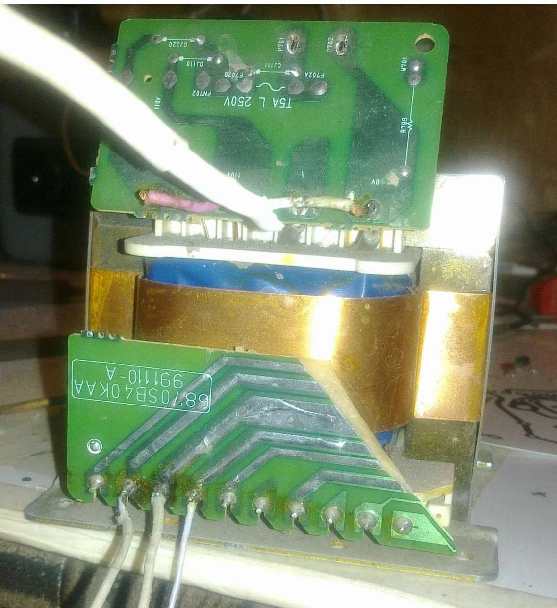

если с первого контакта мерить с третим,то выдает 40в. 1 и 4 контакты,то 60в, 1 и 5 контакты,то 80в
    172 KB · Просмотры: 81
У вас где помечено 20 вольт намотано одинаковым проводом (диаметром).
да,одинаковым
Третий вывод слева скорее всего общий, замеряй напряжение от него слева и справа.
по 20вольт слева и справа от 3 контакта. это общий?

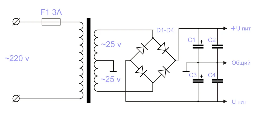

то есть,я могу собирать БП по этой схеме?
