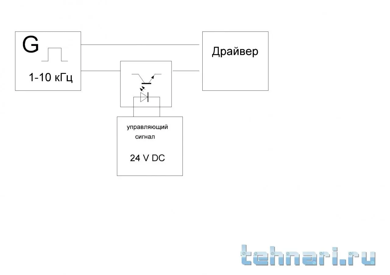

Задачка. Генератор с частотой 1 - 10 кГц подаёт сигнал на драйвер ШД . Задача- как управлять подачей частоты ВКЛ/ВЫКЛ с помощью управляющего сигнала ( частота управляющего сигнала 1-2 Гц)? Возможен такой вариант (оптопара) или нет, и как надо по другому?

Привет Форум! Что же Вы такие обидчивые? За неуважение к Форуму и Форумчанам тысяча извинений. Давно не общался. Теперь по теме. Вопрос в принципе простой. Есть генератор, он подаёт частоту на прибор, линию соединения необходимо замыкать и размыкать с частотой 1-2 Гц . Напряжение управления 24 В .Реле не поставить на такую частоту управления (или поставить?). Предложение поставить оптопару. Возникло сомнение в технически правильном применении такого включения оптопары в схему. В электронике я не силён, поэтому обратился к Вам .

Я тоже склоняюсь к реле - проблем меньше. Реле правильней брать герконовое.
Если всё же оптопару, тогда нужно их две. Их светодиоды запараллелить, а фототранзисторы включить встречно-параллелльно, для симметрии пропускаемого сигнала

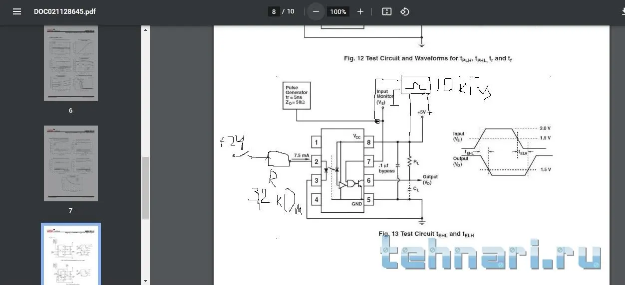

Приветствую Форум и Форумчан ! В продолжении своей темы. Попробовал геркон - вроде работает. НО наткнулся на такой девайс: 6N137M, Оптопара высокоскоростная 10 Мбит/с логическими уровнями на выходе [DIP-8] . Вопрос: правильно ли я понял принцип работы оптопары и правомерна ли такая схема.(если не очень понятно.
на 7 ногу подаётся частота с генератора амплетудой 5 В, а на 2 ногу подаётся 24 В ВКЛ\ВЫКЛ через сопротивление.Заранее благодарен за совет.
а не проще взять готовое цифровое реле? Например КР293КП3А (5П14.3А), Двунаправленное сдвоенное МОП-реле с низким сопротивлением 60В/5Ом, корпус DIP8 или выбрать что то типа из этого ТВЕРДОТЕЛЬНЫЕ РЕЛЕ СЕРИИ КР293. ?
Благодарю за отзывчивость, посмотрю и попробую. А по вопросу конкретной схемы можно будет с Вами проконсультироваться?
оптопару применяют в том случае, когда необходимо создать гальваническую развязку между цепями. по ТЗ такой необходимости не заметно. а значит и усложнять (и удорожание роль играет) нет смысла. обычная логика на элементе И прокатит. по ТЗ: необходимо подавать пачки импульсов? обороты ШД при этом не измениться. просто с частотой модуляции они будут прекращаться
Я не спец, но генератор 5 V , управляющий сигнал 24 V , чем не гальваническая развязка. Не я чисто для себя понять.
развязка нужна на 220В и на низкое напряжение. от 48В и ниже. а на два низких нет необходимости от слова - совсем.
То есть предлагаете просто поставить гасящее сопротивление с расчётом на входной ток ?
как вариант - да
