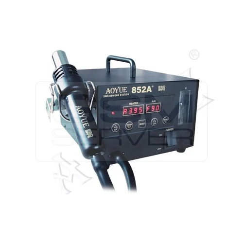

Термовоздушная паяльная станция типа этой, но нужны навыки. Если опыта нет, а у вас его нет- то это путь в большой ремонт или в тупик.
    13.1 KB · Просмотры: 896
а простым 25 вт пояльником не полусится
