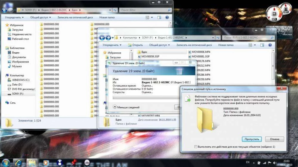

Здраствуйте ! )
У меня проблема с тем что немогу удалить папку на флешке в которой содержится 1024 папки и ещё в каждой из этих папок находится по 23552 папки :)))
и вот при попытке удалить пишет что слишком длинный путь к источнику.
Nod32 проверял на вирусню и начал тупить из за огромного количества папок.
Вопрос: Как мне удалить эту папку , не форматируя флешку?
Это возможный вирус который прячется в папке?

У меня точно так же было, спасло копирование на жосткий всей флешки и там удалял .Потом форматировал флешку и по новой ставил. Может я ошибаюсь но это пройсходит в следствии частых удалений и установок не равных по обьему файлов, происходит сильная фрагментация файлов . Теперь я до конца забиваю флешку ,что нужно копирую остальное удаляю форматируя.

или удаляйте каждый раз определенное количество папок - что бы укоротить путь, или пробуйте удалить с другой системы (линукс)
или формат.

Я решил что разумнее будет оставшиеся файлы переписать на жесткий диск , а
флешку я отфармотировал.! просто там в испорченой папке находились видюхи и они скорей всего испарились и появились папки которых бесконечность, лучшим решением я решил отфармотировать всё испорченое.)
Скорей это был не вирус , а глюк Флеш карты USB (Sony . micro vault . usb - 2.0)..
