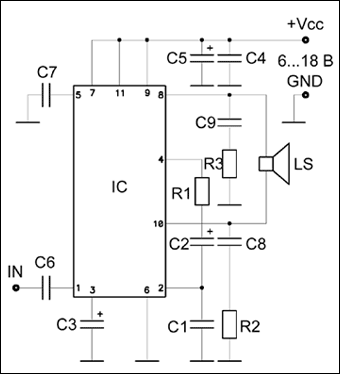

Здраствуйте.собрал усилитель на tda2005 1x22вт по этой схеме.
но появилась проблема. при подключени девайса к питанию жрет ток в 3А и греется как задница.хотя по идее в режиме покоя должна хавать 75ма.Подскажите пожалуйста в чем может быть проблема?
КЗ как вариант
Надо схему проверять... Причём внимательно. Как сказано выше может быть кз выходов, а может уже и пипец микросхеме.
микросхема - труп
Когда микросхема греется как утюг на холостом ходу, её можно отправлять в утиль!
это следствие уже, а причина скорее всего КЗ
хмм...странно у нее же защита от кз стоит.... ну ладно,завтра новую куплю(благо очень дешевая) всем спасибо за помощь

короче поставил новую микру,ток в покое 35ма,не греется,но когда играет музыка низкие частоты вообще не дает.играет музыка норм,появляется бас,динамики просто затухают((,можно ли это как то исправить?
Конденсатор С4 какой емкости? Мне кажется питание слабовато. Микре не хватает.
нееет питание норм,там в микре 5-18в питание,я питаю от акума 12в,с4 0.1мкф
r1-220om
r2,r3-1om
c1-1000пф
c4,c6...c9-0.1мкф
c5-1000мкф
А ты по какой схеме собирал??
Если по даташиту, с1 необходимо ставить ёмкостью не менее 1 мкФ.
схема в первом посте,не из даташита
Тогда с6. Короче входной разделительный конденсатор.
увеличил c6 до 1мкф,эффекта не заметил
а разе на входе не ёмкости, зашунтированные, должны быть?
