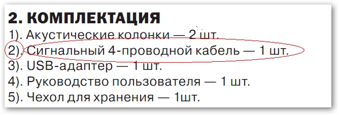

вы точно все провода подключали?
комплект такой был?
