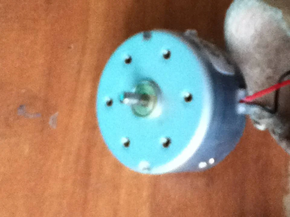

Здарова. Сделал недавно usb вентилятор, поставил простой моторчик IMG_0726[1].webp

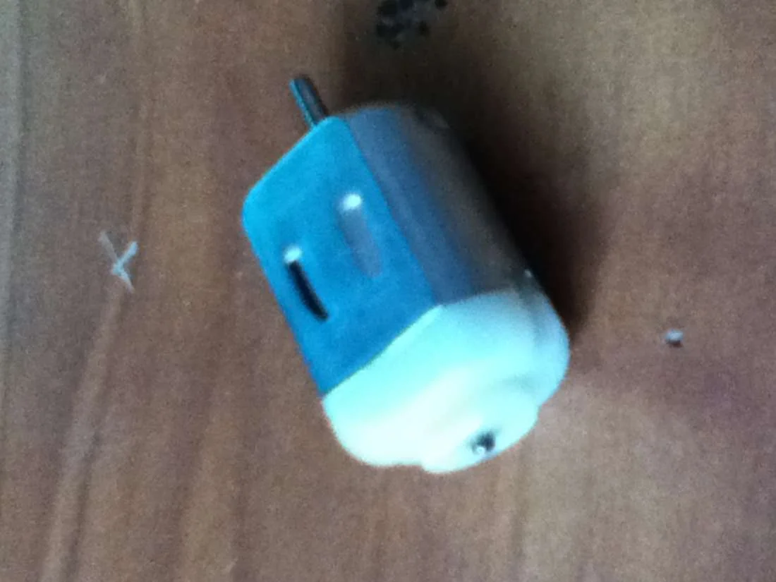

подключил к компу, начал мотор работать. Прошло 3 секунды, комп вырубился. Так происходило при каждом подключении... Заменил на более слабый моторчик - из дисководаIMG_0728[1].webp. подключил все работает. но он не очень мощный как тот... может на более мощный мотор надо поставить резистор или что нибудь чтобы комп не вырубался.. посоветуйте что нибудь, если резистор - то какой?

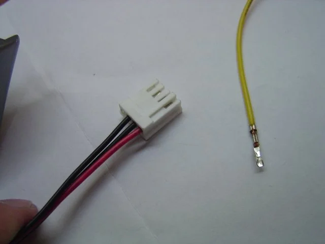

а вам обязательно питать вентилятор от компа ? если да то лучше взять 5 вольт с разъёма бп.

Максимальный ток порта USB около 500мА. Чтобы не сжечь USB контроллер превышать его нельзя, иначе потребуется ремонт материнской платы.
подключить к красному и чёрному проводам . красный + чёрный - например с такого разъёма или любого другого.

У этого двигателя пусковой ток несколько ампер, крякнет материнка рано или поздно. Индуктивная нагрузка еще, интересно, вольт 20-30 по цепям проскакивают при подключении/отключении?
понятно.. комп немного лагает при работе слабого моторчика
подключи к бп и ничего логать не будет

Это мотор, а не катушка. Вся его самоиндукция уходит на остановку собственного вращения. А вот то, что это коллекторные двигатели - это и есть "плохо". Не диоды надо ставить, а LC-фильтры для подавления помех по линии питания.
