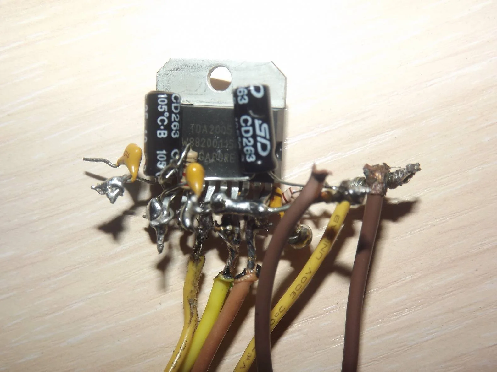

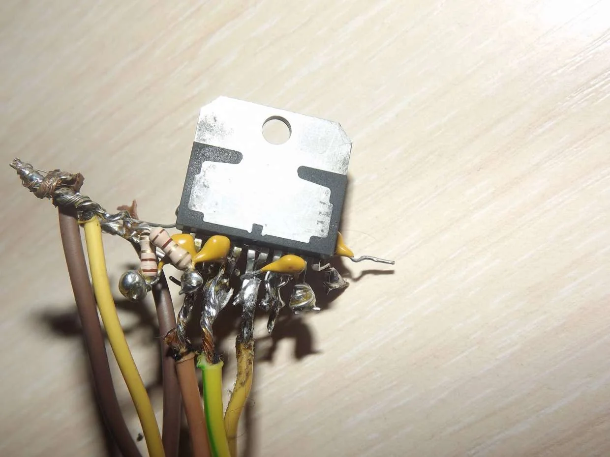

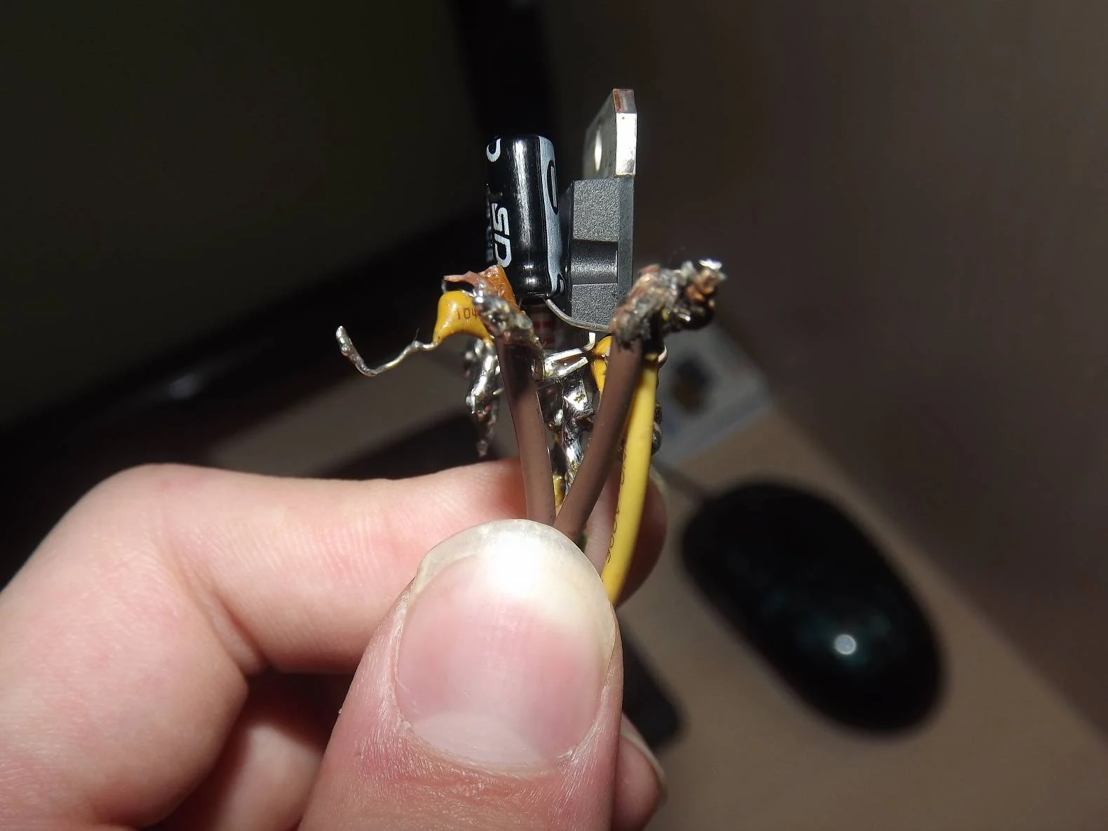

Проблема с усилителем на TDA 2005
если я поставлю кондер на 1000мкф то все должно быть нормально???
без фнч входного пустой разговор
ТДА2005/2004/2003 в мостовой схеме крайне капризны и склонны к самовозбуждению. Сам намучился с ними в свое время. Не имея опыта отладки усилителей, собирать подобные схемы навесным монтажом большой риск. Вероятность удачи близка к нулю.
какие тогда микросхемы не капризны при навесном монтаже
Учиться , учиться и еще раз учиться. Читать радио за 77год номер 5 статья Майорова
но видимо это в мусорку
может еще не поздно сделать печатную плату.
начал изготавливать печатную плату как закончу напишу
кастати в этот раз решил травить в перекиси водорода
вытравилось быстро минут за 10. сейчас сверлю, апока за точнее жду пока мини дель зардеться
все собрал, работает нормально, детали те же самые. печатка в начале темы.все спасибо за помощь. тему можно считать закрытой.:closed:
