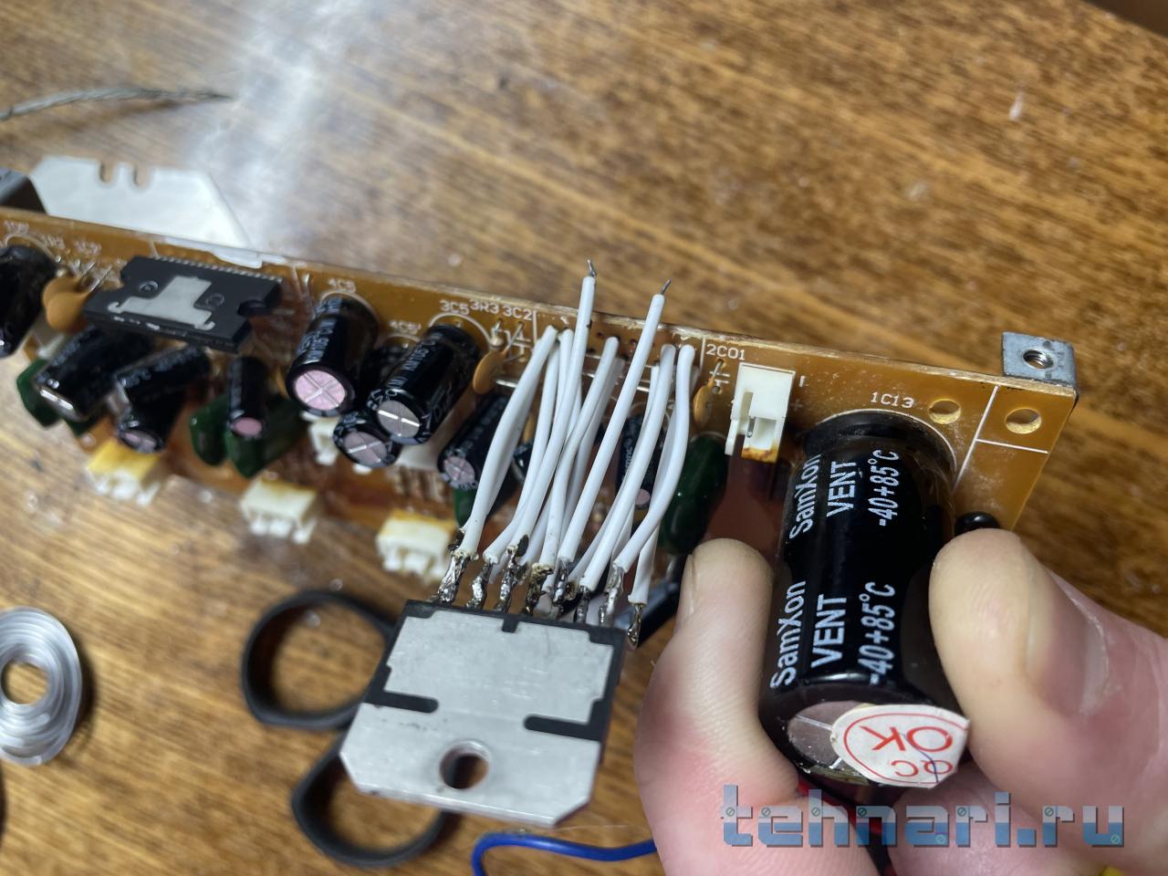

Я закурил.. разобрав регулятор громкости (аналоговая крутилка), увидел поломку, устранил. Подключил питание… И усилитель сгорел… а конкретно sta540sa.

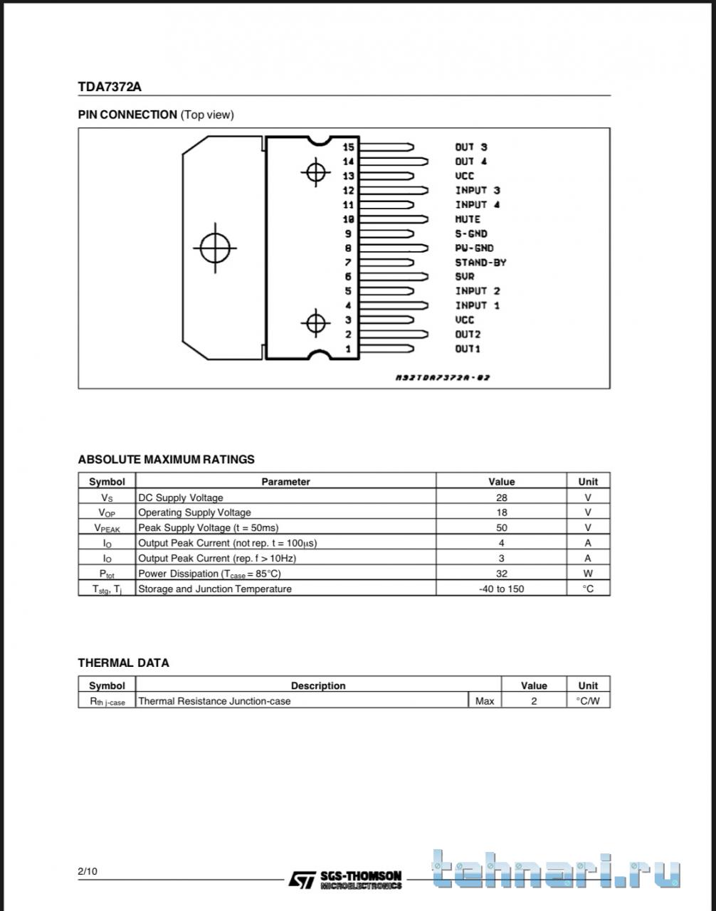

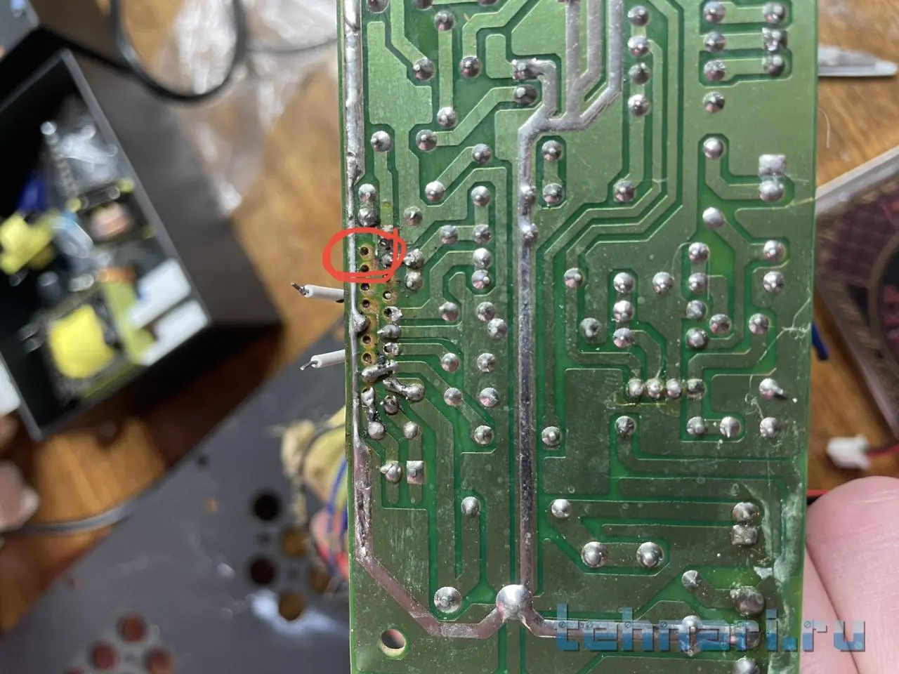

Я не из тех кто так просто сдается😂 нашел возможные аналоги.. но под рукой таких не оказалось.. зато нашелся sda7372a, благо микросхем и подобного целый гараж под рукой. Естессссно решение не заставило себя долго ждать. И я, очень криво и не сфотографировав место крепления, выпаял усилок и начал установку нового. Но вот беда, родной усилок имеет 19 пинов, а новый (ну как сказать новый) всего 15.. разве меня это остановит? И я нашел datasheet на оба усилка и впаял sda7372a, посредствам напайки проводов.. и вот мое чутье опять активизировалось и печатаю этот текст. Уважаемые знатоки, вопрос - не перегорит ли этот усилитель? Так как у sta540sa максимально 21v, а у sda7372a 18v. Может стоит что то добавить в схему или вообще отдельный блок усилителя собрать? А так же проблема в том, что я выпаивая ста540са повредил дорожки. И казалось бы там и так видно что и куда, но вот куда идет первый пин, я не пойму..

1 пин отвечает за выход 1 канала. Но этот усилитель стоит только на центральный динамик и сабвуфер И вполне вероятно спаивается со вторым пином, для создания двух каналов. Не может же выход идти в пустоту. Варианта 2, либо спаивать со 2пином (выход 2 канала), либо с 3 пином (vcc1, то есть питание). Дело в том, что я абсолютно не умею читать схемы да и если 1 пин спаивался со 2, то тогда и 18 пин должен спаиваться с 19.
Вот даташит

Ошибка в сообщение, это 2 пин, а не 1. Не может же он спаиваться с 4 пином (вход 1 канала)…
может! Если включение мостовое, а не канальное! Некоторые пины на усилках микросхем просто впаиваються в никуда идущие пятаки и всё!
точно нет!
точно нет!

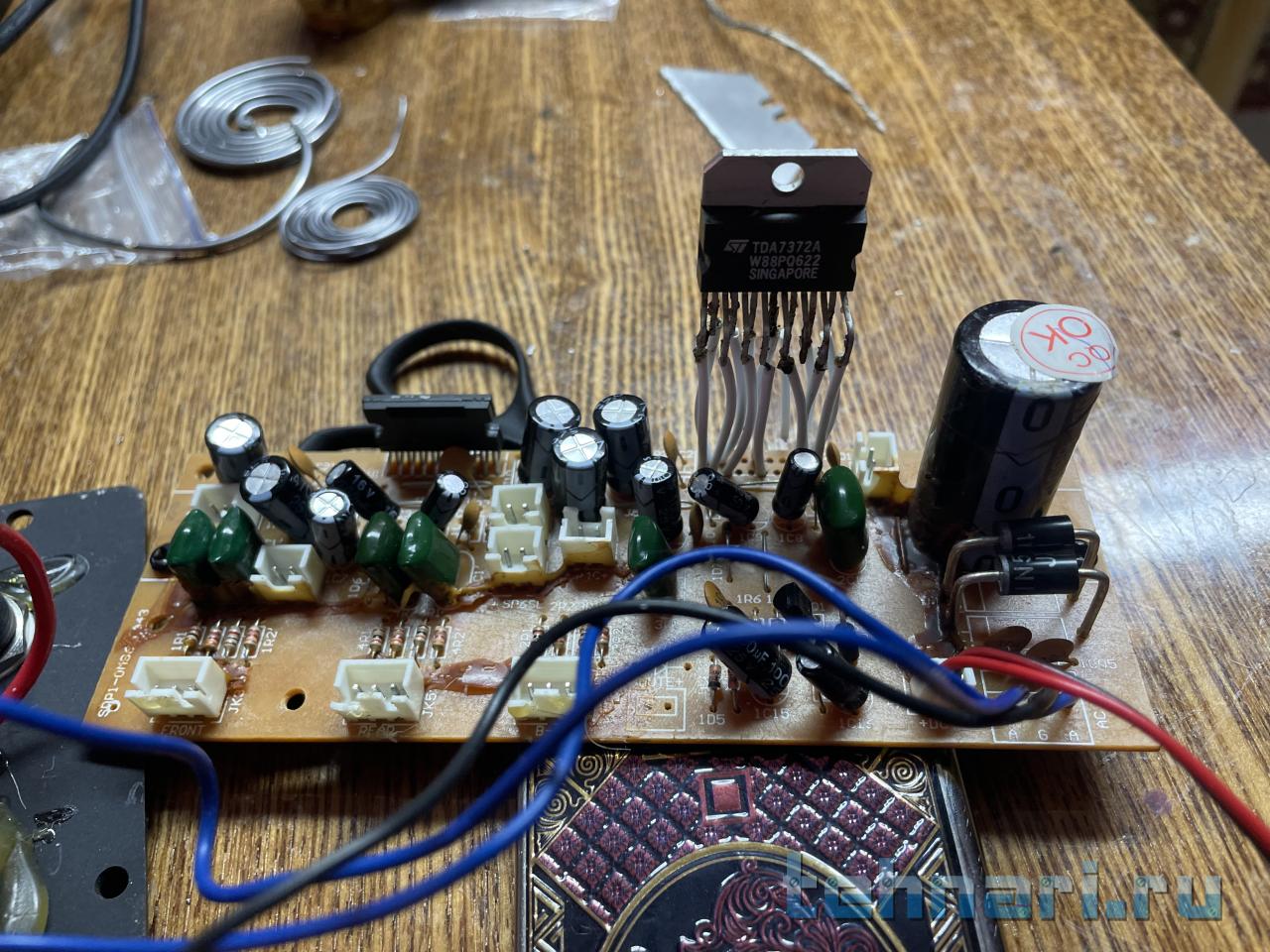

По поводу мозгов и ума согласен) в любом случае плохого опыта не бывает. Так о чем это я.. в общем, припаял усилитель, ориентируясь по даташитам обеих схем. У первого 6,7 и 13,14 пины прописаны как «no connected», в остальном практически одинаково, кроме режима «mute».
Собрал сабвуфер, подключил все как полагается. Во избежании перегрева установил активное охлаждение, от ноутбука.
Результат: на максимальной громкости звук едва слышен, температура повышается стремительно. Итог, уничтожение еще одного усилителя. Вывод: не достаточно просто уметь паять и смотреть на картинку со схемой, заменить вышедший из строя элемент, возможно и достаточно, но нужно понимать принцип работы устройства, а еще лучше - прочесть пару учебников. Особенно если решил серьезно заниматься подобным три дня назад…

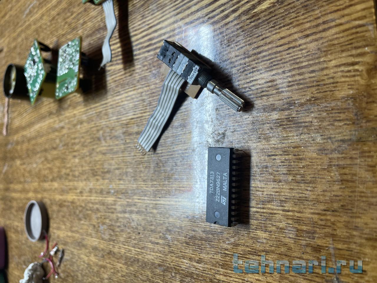

На очереди следующий усилитель, sda7372a, по моему бестолковому мнению, не подходит для данного устройства.
Думаю собрать отдельную схему усиления, в обход основной. То есть выходы 4х колонок (левые и правые) оставить на родной схеме, а центральную и сабвуфер вывести отдельно. Придется собрать отдельную плату на базе tda7313.
