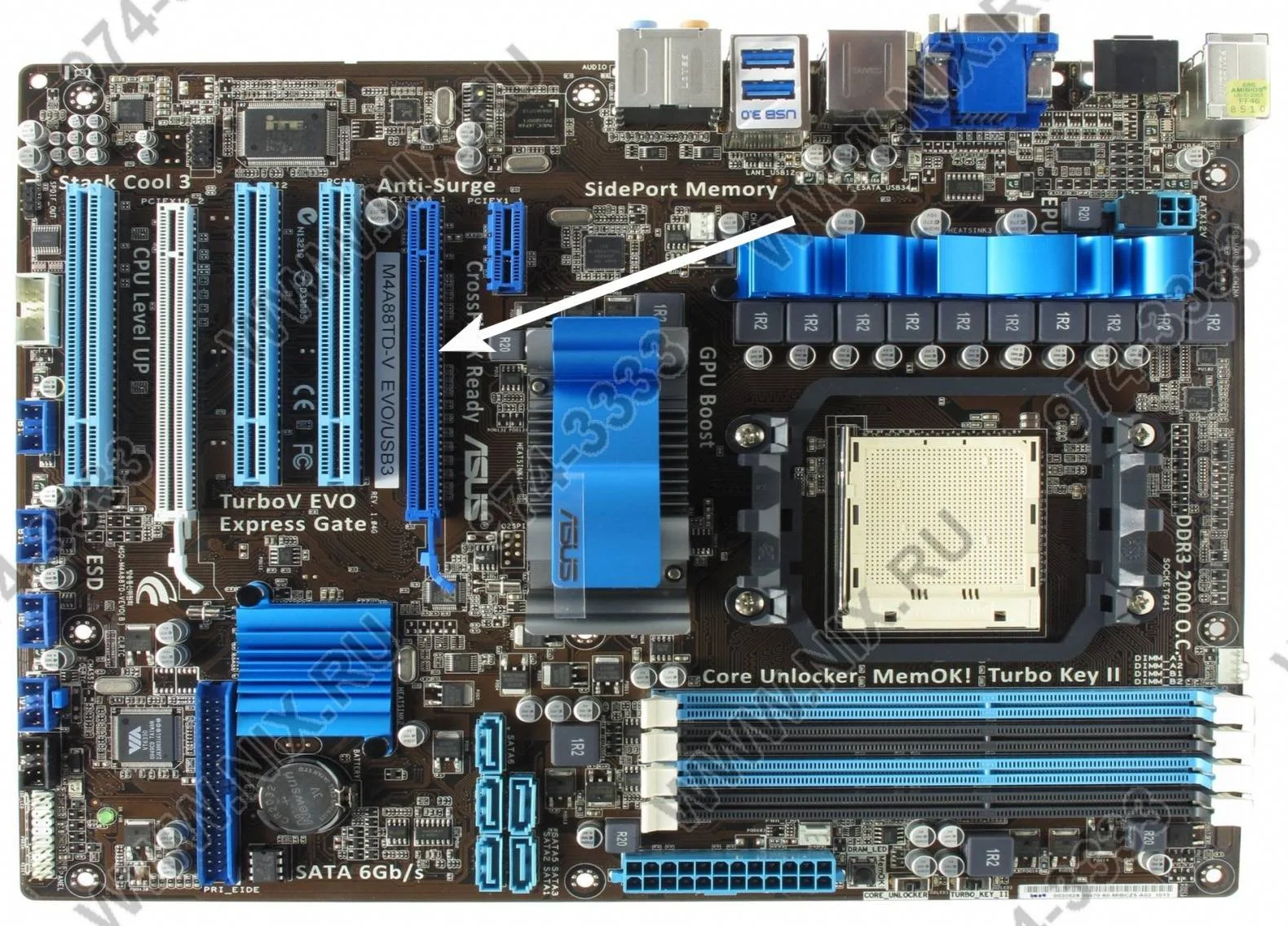

Собственно купил эту видеокарту , но система её в упор не видит (вообще нет в списке устройств). Пробовал ставить приоритет на PCI слоты, отключать встроенную карту....закончилось всё сбросом биоса.
Мать - вот, куда подключил указано на скриншотеhttp://s009.radikal.ru/i309/1101/6e/c38b87d69c43.jpg стрелкой.
Может я что-то не так делаю, хотя что уж может быть "не так". :tehnari_ru_860:
Вобщем без помощи снова никуда.
p.s. Питание подключил (кулер крутится исправно).

С нее вообще нет картинки? БП какой? В требованиях видеокарты- минимум 450 Вт. Подключили оба молекса питания? Без видеокарты все работает нормально?
Да оба, без видеокарты , ровным счётом как и с ней всё работает нормально (система её не видит вообще).
Блок - 600w. С видеокарты картинки нет. Вообще никаких признаков жизни кроме крутящегося кулера.
Так, в порядке бреда - а там не надо какой-нибудь jamper или микротумблер переключить для работы с Express1x?
Проблема решена. В комплекте обыл один 6 pin коннектор (что и смутило меня), кому в голову могло придти что второй коннектор нужно подсоединять от блока, но в комплекте его небыло по непонятным причина.
Вобщем питание должно было быть от 2-х коннекторов.)))
