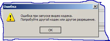

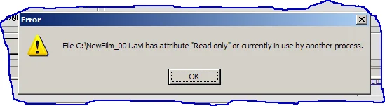

Какой бы кодек не выбрал то все равно выскакивает эти окна:

а что представляет собой UVsoftium?
кроме кодека - по первой табличке - какое максимальное разрешение экрана с которым может работать программа?
попробуй уменьшить его.
+ по второй, попробуй задать другое имя файлу.

А проблема решилась с помощью проги Снагит.
Вспомнил что и Снагит может то же самое и при запуске этой функции прога попросила разрешение внести изменения в реестре и после изменений обе программы начали работать как надо.
А UVsoftium не захотела сама исправлять реестр почему та.

Все делал но ничего не получалось пока Снагит не внес изменения в реестр.
