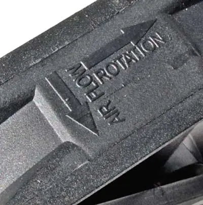

Разобрал БП с целью профилактики выдул пыль, разобрал, промыл и смазал вентиляторы, когда стал собирать понял что лоханулся на верхнем вентиле резьба под саморезы нарезана на заводе и винты не оставили никаких следов, не ясно как его теперь поставить на вытяг или на втяг, тоесть проблема в том как должны работать вентили один на втяг, другой на вытяг? или оба на втяг? Верхний вентиль стоит над радиаторами транзюков преобразователя. Если у кого есть возможность сделайте фото верхнего вентилятора через решётку.
Ставь так что-бы в собранном состоянии через решетку была видна наклейка на вентиляторе.
Схема воздушного потока в двухвентиляторном БП такова:
-Вентилятор который обычно большой 120мм и который стоит внутри корпуса на БП - это вентилятор на всас воздуха из корпуса в БП.
-Вентилятор малый 80мм (обычно высокоскоростной) вытягивает воздух через БП из корпуса и выкидывает его наружу в помещение.
Как определить в какую сторону вентилятор дует (т.к. наклейки могут быть как снизу на корпусе , так и сверху на крыльчатке)? - смотрим на крыльчатку с той стороны где нет перемычек - это всас - ну а выхлоп всегда с противоположной т.е. там где перемычки которые держат двигатель.
еще могу добавить, что направление воздуха вентилятора можно определить по стрелке нанесенной на торце диффузоре.
Вентиляторы должны продувать бп. Один вдувает, другой выдувает.
На моём оба одинаковые 80 мм.
MITRON, тот который вертикально сзади на выдув, а тот который горизонтально над цп на вдув.
как определить направление воздуха я уже написал в №4
однако убил наповал.
в том случае если у тебя корпус с верхним расположением бп, и горизантальным вентилятором (у автора темы так и есть), разбери корпус и посмотри на вентилятор в бп что находиться над цп.

Всем огромное спасибо! проблему решил - поставил низ 80 мм на вдув -выдувает на транзюки преобраза, и на торце на выдув! ОК! Да уж БП это точно не п***ки на заборах рисовать!
