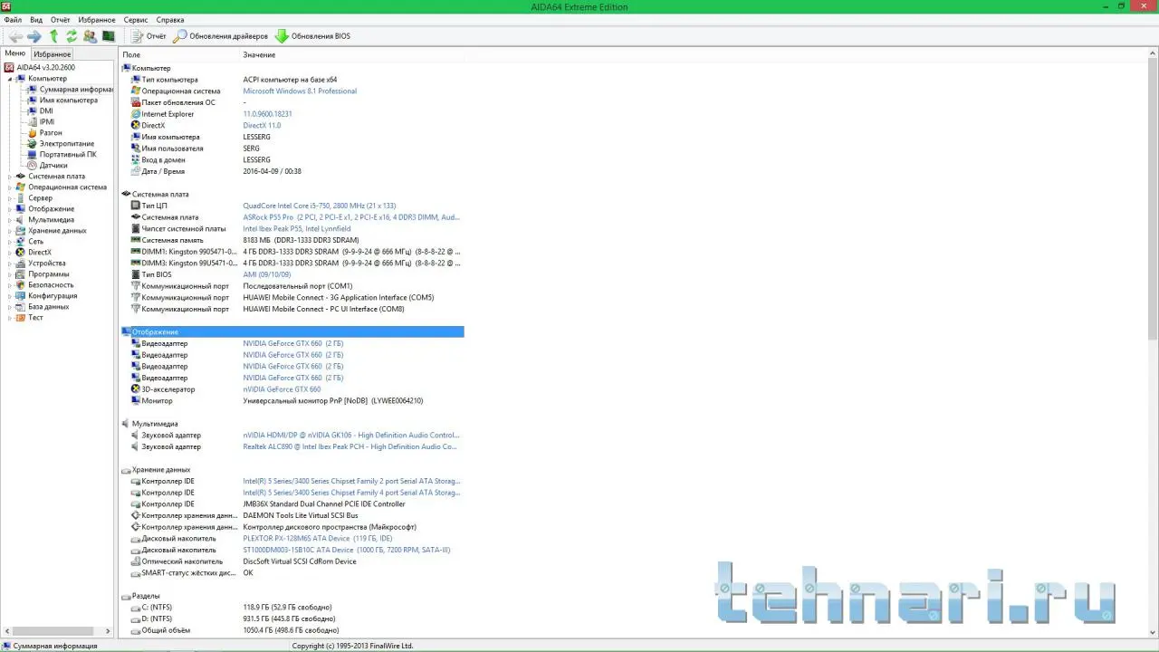

Запускаю к примеру the division(любую игру) сижу играю,все вроде бы нормально,но тут мне захотелось залесть в вк или в скайпе смс пришла(вообщем переключиться с одного активного окна на другое),я сворачиваю игру и тут бац на экране появляются артефакты в виде квадратиков,если раньше показывало что видеодрайвер слетел и был успешно восстановлен,то теперь картинка просто виснет и помогает только перезагрузка.я перепробовал много чего:
прогон в различных стресс-программах(все проходится на ура),обновление всех возможных драйверов(откат на стандартные),переустановка винды различных версий на разные харды.Но честно уже у стал и не могу понять в чем дело....
    49.4 KB · Просмотры: 48

все прочистил пыли нигде нет,термопаста поменяна и на видюхе и на процессоре,БП ATX-500PNR но ему уже лет 5 минимум
Могу предположить, при снижении нагрузки падает температура чипа, а при снижении температуры микротрещина в пайке чипа увеличивается, что приводит к ухудшению или потере контакта. По той же причине и в стресс-программах "все проходится на ура". Если это первые признаки отвала чипа, то неисправность должна прогрессировать. Но, с выводами спешить не стоит, проверяйте исправность других компонентов.
