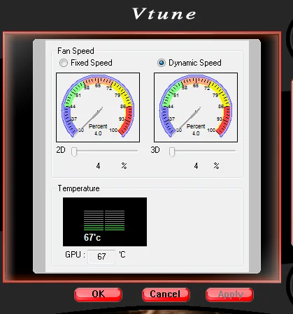

Хих. Меня вот всё таки один момент интересует, там вот в настройках драйвера, а конкретно в Vtune есть сенсоры для индикации скорости вращения куллера и температуры проца. Всё зависит как бы от значения температуры и как бы всё хорошо, когда стоят безопасные параметры и ничего не греется, как бы долго ты не играл и во что бы ты не играл, но вот мерцания, подергивания вот это досаждает... И отсюда вопрос, может дело в железе?
хм, что-то не понял, тоесть она может и не виснуть?
И не висла, проблема в том что в настройкак Vtune конкретно в подменю performance где регулируются выше указанные параметры, есть опции "безопасные настройки" когда они выставлены (по умолчанию) проблем с перегревом нет, но есть траблы с изображением(там искажения всякие мерцания, подергивания). Для того что бы избежать этих глюков с изображением меняю значения в подменю на меньшии. Глюки пропадают, всё как бы норм, но греется чипсет.... Вот такая делемма.:tehnari_ru_325:
    16.4 KB · Просмотры: 93
да, я их уже указывал в первом посте
Я бы фиксированную скорость выставил
Я тоже думал, если на 100 % ставишь, то до 59 падает. Думашь куллер выдержит?
