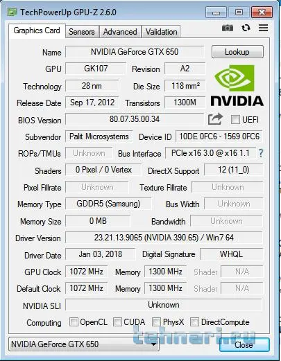

Привет ребята, такая проблема случилась...
Решил я почистить системник от пыли...
Почистил собсна процессор, куллер процессора, ну по дефолту.
Потом решил видеокарту взять почистить, там тоже пауки обитали.
Видеокарта gtx 650.
Так вот, я разобрал ее, снял куллер, почистил радиатор, сам куллер, и поставил все обратно, скрутил это как было, вставил в слот, запускаю систему... и... Когда написано "Windows загружается..." видеокарта начинает брать обороты все выше и выше(причина в том что походу греется). Не знаю что делать, видеокарта без нареканий работала всегда, да и не старая, почистил ... называется.
Прошу только, без подшучиваний
Журнал загрузки и скрин GPU Z прикреплен

Ну у меня такое иногда бывает на r9290 с чем связано не знаю, работает без проблем, выключаю кнопкой с зажимом, потом включаю и все окей) при загруженой винде такого не бывает.
У Вас 1 раз такое или постоянно как включаете?
Возможно что неравномерно затянули систему охлаждения, на кристале с перекосом, но это только догадка, да и не думаю что температуре сразу так вырастет в простое, что вентиляторы поднимут обороты очень сильно... тем более что термопаста никуда не исчезла и даже при перекосе СО нет контакта между кристаллом и СО.

А может и правда из за перекоса СО? Она вроде бы немножко косовата, я первый раз там от пыли все чистил, даже не знаю как оно там че ставится, поставил как было, но немножко косовато. Может подскажете как мне лучше поставить куллер этот?
Да, кстати, постоянно при обычной загрузке Windows(как только должна появится надпись "Добро пожаловать", монитор тухнет и нет сигнала пишет, + начинает работать тише. После перезагрузки вообще ничего нет на мониторе, помогает выдернуть шнур из розетки и включить заново)
Ну и пугать не хочется и не сказать не могу.
Если на вид стоит даже криво, есть вероятность скола кристалла, а это уже другая история.
Термопасту то ложили новую, и как сильно притянули со?
В любом случае, разбирать смотреть как правильно собрать и потом только собирать.
Закручивать до невозможности подтяжки не нужно...

Да вроде бы нормально скрутил, поджал, сколов вроде бы нет никаких на кристалле.
Вроде бы причина ясна - недокрутил, пружинки должны быть плотно ужаты, а у меня несовсем, в итоге там 1.5 мм, мож чуть меньше зазор, из за этого и нагрев.
Тему можно закрывать, спасибо всем кто помогал, особенно (Evgeniy. D)!
