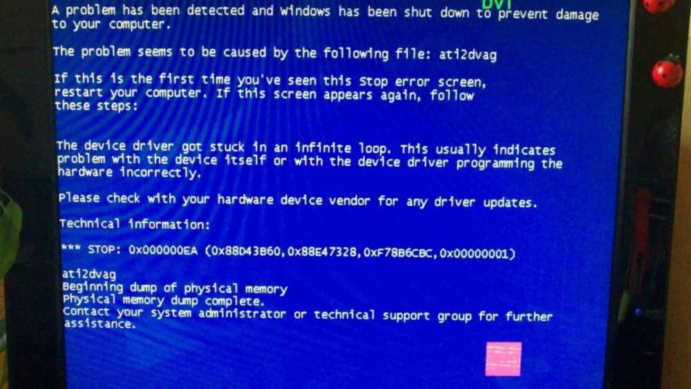

Периодически появляется синий экран с ошибкой 0х000000ЕА. Дрова видеокарты уже переустанавливал, а также пробовал ставить другую карту (не помогло). А бывает так, что появляется чёрный экран с надписью "нет сигнала". После нескольких выкл\вкл компа он начинает недолго работать, затем опять чёрный экран...
Конфиг компа:
мать: ASUS P5VD2-MX
память: SAMSUNG M3 78T2953EZ3-CF7 (2x1Gb)
Pentium4 541 3.20Ггц
видеокарта: MSI ATI Radeon EAH 4670 1Gb
БП: ISO-450PP 4S (350W)
OC: Windows XP Pro SP3 (сборка ZverLego v9.12.2)
У меня есть несколько мыслей по поводу всего этого (в порядке убывания):
1. На компе осталась неудалённой часть старых видеодров.
2. Причина в ОС.
3. Слабый БП.
P.S. Возможно, что ошибка "EA" и "чёрный экран" - это вообще две разные проблемы?!

по сути это глюк драйвера, переустановите ОС, желательно поставьте чистую
А кроме переустановки ОС еще что-то можно сделать? Сегодня комп вообще не включается - черный экран с надписью "нет сигнала". Включился только когда поставил другую видеокарту. Сейчас если выключу, то комп опять не запустится.
какую другую видео карту ставили?
.....скорее проблема в видеокарте, нежели в драйверах...
если поставили другую видеокарту ATI и она нормально работала,
значит драйвера встали на неё нормально и проблема не в них...
Ставил карту ATI Radeon x1950 pro. В начале комп заработал, а потом опять начались те же проблемы...
Предполагаю, что проблема в ОС.
