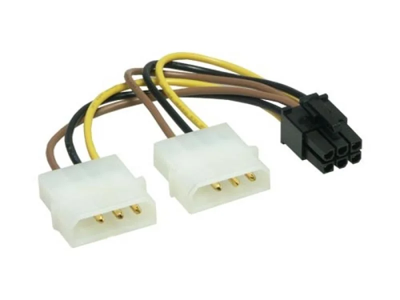

Вообщем трудность возникла при загрузке более современных игр такие как герой 6 или батлфилд 3, сначала ира вроде запускается нормально но через минут пять монитор гаснет,появляется надпись энергосберегающий режим или вообще комп перезагружается. С более слабыми играми такого не было. Комп новый AMD Athlon(tm)2 X4 645 processor 3.10 GHz Оператива 2гб, Видеокарта NVIDIA GeForce GTS 450. Снял боковую крышку видюха горячая и процессор тоже,через некоторое время температура вроде выравнялась,но заметил один из проводов питания видеокарты немного обгоревший покрытый пузырями. запустил игру этот провод нагрелся нельзя рукой прикоснуться монитор опять погас произошла перезагрузка,провод опять остыл.Что это может быть? замыкает где-то?

А видео карта подключена напрямую к блоку питания или через переходник?

Еще как читали... вышел из строя радиокомпонент(ы) в цепи питания для видеокарт... А именно в блоке питания... т.к. провод из БП насколько я понимаю идет да? Незамедлительно меняйте блок питания... или можете лишиться всего компа (может замкнуть и сгорит мамка!!!)

Думаю дело не в БП а в кабеле питания видюхи,сама видеокарта работает вроде нормально.кулер в норме. Хочу попробовать поменять этот кабель: 179282.webp Вот один из этих проводов обгорел, в некоторых местах местах обгорела изоляция на нем.
Как говорится-в электрике 2 неисправности:1.Отсутствие контакта там,где он нужен и наличие контакта там,где его быть не должно...:tehnari_ru_889:
Хм... а ведь точно может и он... дствительно... наверно сечения провода не хвататет для "требуемых ампер"... вариант... но все таки ваш блок питания наверняка китайский... - и выдает никак не 400 а только максимум 340-350... и все-равно - видюха у вас жрет нещадно!!! :)
