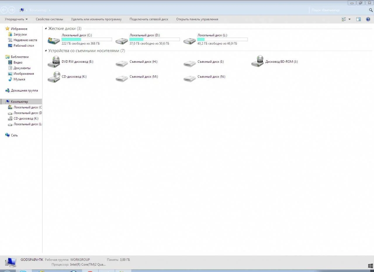

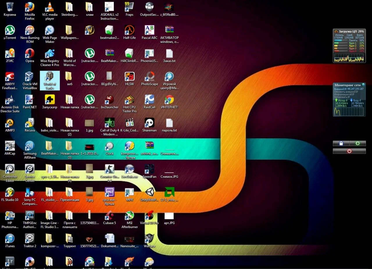

Видеокарта radeon hd 6770. На экране артефакты. Что делали с видеократой не знаю,такую отдали. Приложил скриношоты.

На скринах артефактов нет. Дело не в видеокарте. Смотрите кабель монитора, сам монитор....
Неправильно сделал скриншоты. Ты снял скриншот, наверное, кнопкой "PRT SCR", так артефакты не покажет. Сними экран на камеру и выложи фотки.
