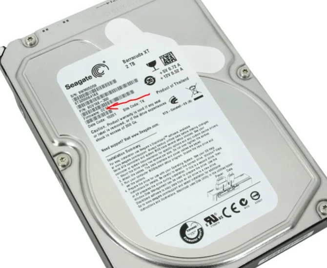

Больше - не меньше, можно и попробовать, сгореть ничего не сгорит. Попробуйте, попытка не пытка.... Если диск серии Barracuda, то необходимо чтобы помимо версии прошивки также совпадала и версия ПЗУ. Если версию прошивки посмотреть не составляет труда 1234.webp, то версию ПЗУ можно увидеть только через терминальную программу, подключившись к служебному интерфейсу диска...
