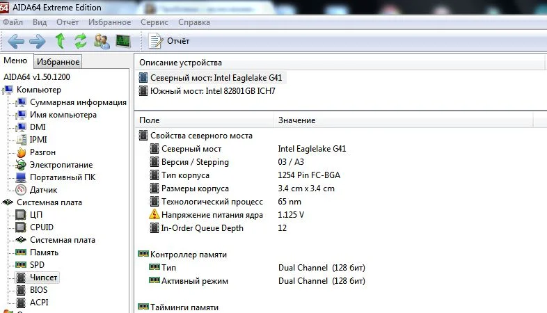

и у меня такая же проблема была.. на матери ASUS P5B есть 4 слота для оперативы.(два желтых и 2 черных), использовались желтые- 2 линейки по 1 гигу. Сразу с двумя комп не грузится, вытащил одну, комп загрузился, поставил-нет, вытащил другую-грузится, снова поставил-нет. Короче, поставил одну линейку в желтый слот, а вторую в черный (рядом) и все запустилось, комп видит 2 гига. так что вот так...
дадже не знаю, а как узанть ?? в bios ?
При загрузке BIOS. Или в Everest на вкладке системная плата - чипсет...
ни там, ни там про Dual Channel ничего не нашел, делаю вывод что не включился....
да, все идентичны
Вот здесь должно быть написано про DualChannel:
    44 KB · Просмотры: 336
я понял, но там там после In-Order Queue Depth идет что-то про коррекцию ошибок, которые не поддерживаются, про контролер памяти не слова....ды ладно, в принципе комп работает так же, скорость не упала, попробую потом поставить линейки в черные слоты... если что отпишусь. Спасибо за участие !!
