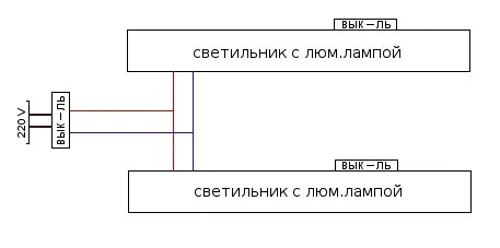

Здравствуйте! У меня имеется такой вопрос, подскажите - в чём проблема?
К примеру, имеются два готовых светильника с люм.лампами на ЭПРА (с выключателями), которые подключены как показано на рисунке. Но часто, когда включаю выключатель от 220 В, то оба светильника не загораются. Потом, если "поклацать" выключателем на самом светильнике, загорается, но далеко не всегда с первого раза (иногда приходится "клацать" много раз). Выключатели на самих светильниках нормальные (проверено), то есть проблема не в выключателях, но в чём тогда? Да и лампы новые, проблема не в лампах. К тому же, пробовал менять лампы местами: тот светильник, который включался сразу - включался сразу и с другой лампой.
Вообще то, у меня стоит три пары таких светильников и всегда одни включаются сразу, а с другими нужно повозиться, то есть "поклацать" выключателями. Бывает, что из пары сразу не включается ни один, а потом после щелчков выключателями лампы загораются.
Благодарю заранее!

Видимо у Вас в сети меньше 220 вольт.
В каждом светильнике стоит свой ПРА - электромагнитный или электронный - каждый из них имеет свои параметры (особенности национальной сборки в т.ч. и электронных элементов) и поэтому каждый реагирует по своему - один быстрее, другой медленней.
Пощелкивая выключателем вы импульсно добавляете напряжение при включении - лампа прогревается и загорается.
укажите мощность ламп и где они установлены ,для люминесцетных ламп важен
температурный режим не ниже +5 если лампа не включается потрите её рукой
повышается температура колбы
И еще, изолированный провод зачистите с двух сторон уберите стартер
и проволокой попробуйте запустить если загорится меняйте стартер
Первый гасит напряжение - из-за зарядки конденсаторов или пуска лампы.
Поставьте последовательно с одним резистор небольшого сопротивления и соответствующей мощности.
У него будет задержка нарастания напряжения и он спокойно включится после первого.
