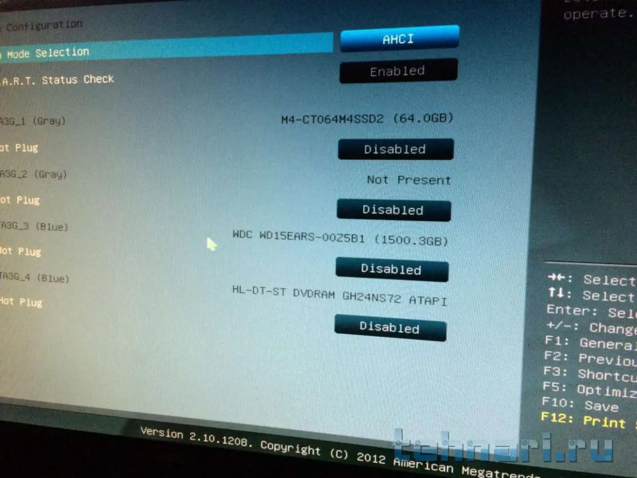

Диск подключен к чипсетному контроллёру? В bios контроллер в каком режиме? НЕ выбирайте raid\ahci, ставьте ide и проч.

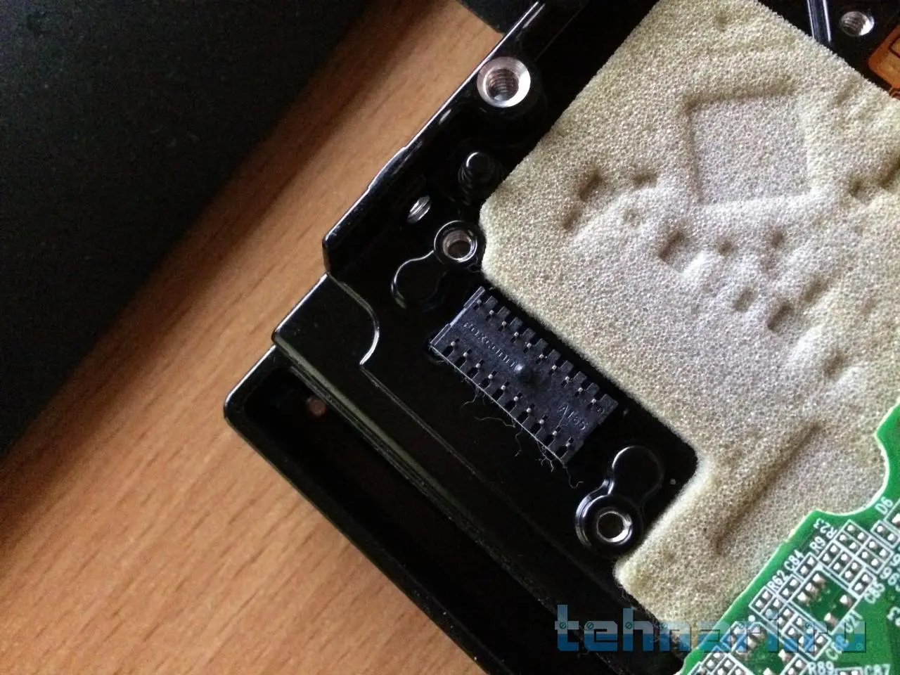

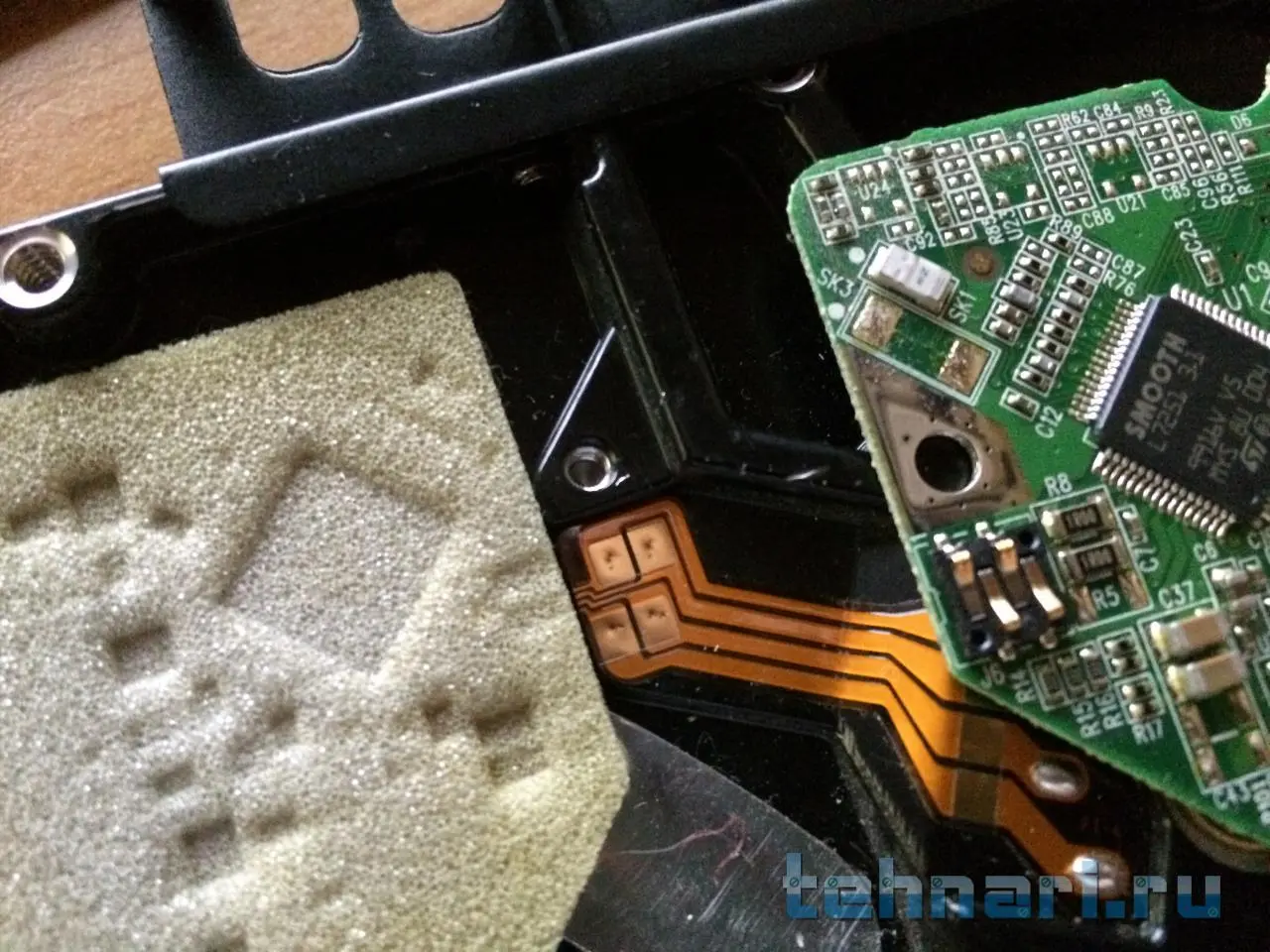

Не буду плодить темы, винт такой же, WD15EARS-00Z5B1. Просто зависла система и все, кирдык. После ресета, загрузка винды 7 (винда на ссд, винт используется как хранилище) на этапе собирающегося значка окошек висит и все. Винт издает слабо слышимые щелчки, тиканья, но периодичность не установлена. При отключении винта система грузится замечательно. В БИОС определяется нормально, в Виктории при инициализации (Ф2) крякозябры, неправильный размер, причем после выключения размер меняется и .т.д. Открутил плату торксом, почистил контакты, ничего не изменилось. Подскажите, что с ним может быть такое, возможно ли вытащить данные с него? Есть такой же винт 1 в 1 на работе исправно работающий. Может, попробовать плату сдернуть с рабочего и поставить на этот? Чем это грозит? Слышал, что могут быть даже на одинаковых моделях проблемы с этим... Вобщем, ай нид хэлп. Спасибо, заранее.
Вот пара фоток...
