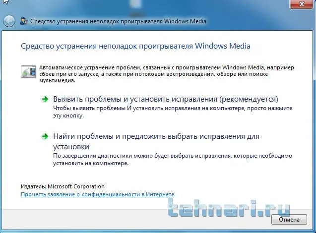

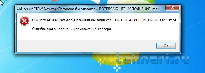

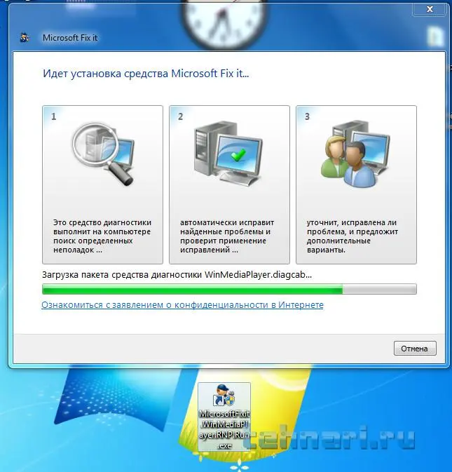

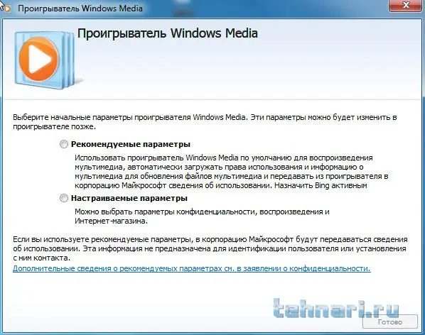

С некоторых пор, при кликанье на ярлык видео, не запускается Media Center, появляется такое окно http://www.tehnari.ru/attachment.php?attachmentid=382851&stc=1&d=1510571943. Приходиться применять MicrosoftFixit.WinMediaPlayer.RNP.Run и всё налаживается, но на некоторое время , далее всё повторяется. Windows 7x64.Спасибо.

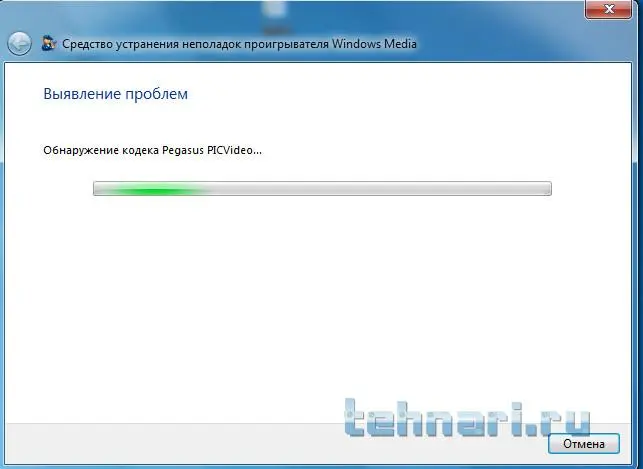

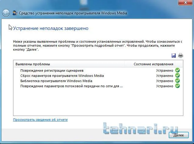

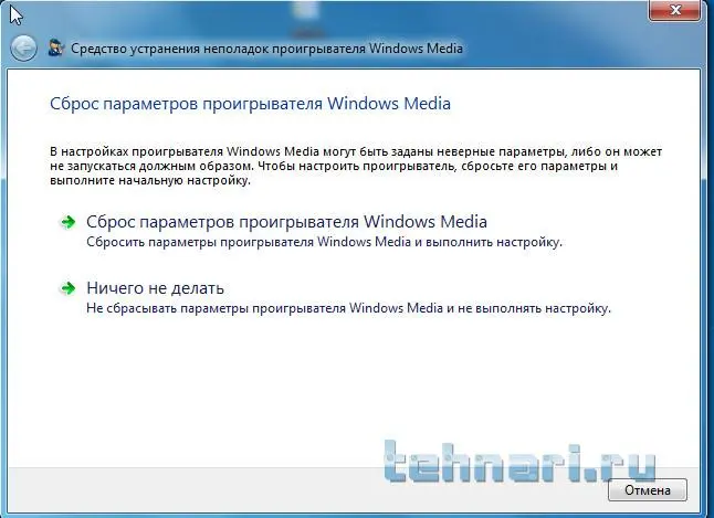

Продолжение.

AlexZir, как я понял вирусов нет? Вот смотрите что я сделал - перерегистрировал библиотеки - regsvr32 jscript.dll
regsvr32 vbscript.dll
regsvr32 wmp.dll И всё нормализовалось, но вопрос надолго ли? Потому как Fix it, как я понимаю делает тоже самое, но рано или поздно всё возвращается на круги своя.

Ваш способ рабочий. На всякий случай - ещё способ:
Самый простой способ решения проблемы с нерабочим плеером это так скажем его перезагрузка, для этого необходимо выполнить ряд простых действий.
Заходим в меню «Пуск» и выбираем раздел «Панель управления». Теперь ищем раздел «Программы и компоненты/ Удаление или изменение программ», заходим. Переходим в раздел «Включение или отключение компонентов Windows». Ждем несколько секунд загрузку и видим перед собой небольшое окошко в котором надо найти строчку «Компоненты для работы с мультимедиа» наша задача снять галочку с этой строки и применить настройки. Будьте внимательны, вам будет предложено перезагрузить компьютер, это нужно сделать обязательно. После того, как вы применили новые настройки и перезагрузили компьютер, просто вернитесь еще раз в это меню и поставьте на место галочку, которую сняли, после этого пробуем запустить windows media player.
И ещё просто совет: обновите кодеки, java и библиотеки .NetFramework. Не исключено, что у вас установились обновления для WMP, требующие для работы новых версий этого ПО.

AlexZir.Ещё уточнение, сам по себе он работает при включении из панели задач,в смысле запускается, но вот при включении видео с рабочего стола отказывается!
AlexZi, но сейчас после перерегистрации библиотек, всё наладилось, сейчас только остаётся ждать, когда через какое то неопределённое время, наступит сбой! Буду ждать повторения сбоя и попробую все Ваши рекомендации. Кстати я провёл сканирование sfc/ scannow и система обнаружила повреждённые файлы,которые не могла восстановить, но Ваши ребята не захотели подсказать, что за файлы. Спасибо.
Иногда требуется диск с дистрибутивом ОС при проверке для того, чтобы эта утилита смогла автоматически восстановить поврежденные файлы. И стартовать проверку нужно из-под безопасного режима.
