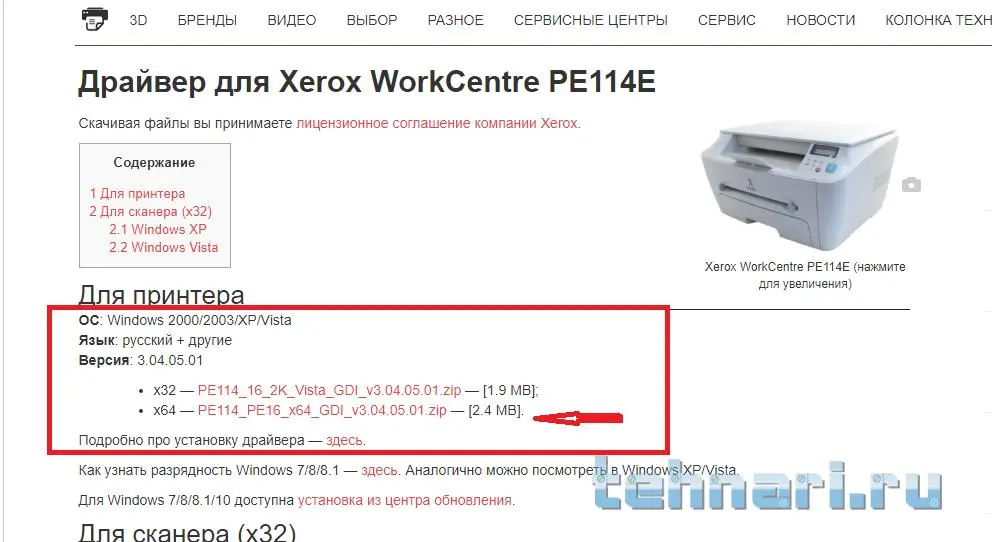

Затем я заметил, что lytboris на скриншоте в своем сообщении выделил стрелкой один драйвер, который я затем скачал. Но в этой папке zip, файлы из которой я извлек, не оказалось установочных файлов. Прога, которую я скачал по ссылке от lytboris, продолжает не видеть сканер.
В общем, пипец, я не догоняю в какой последовательности и что нужно устанавливать, к сожалению.

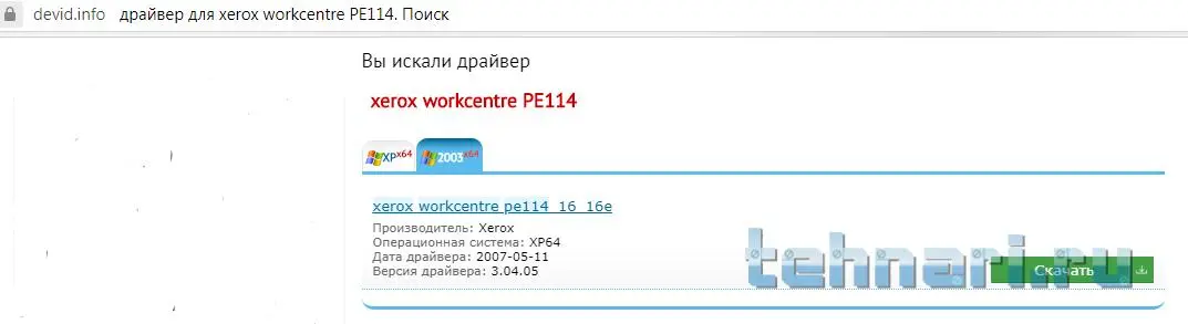

АйТи_Дилетант, драйвер ищем по коду устройства экземпляра (по ID устройства) на сайте дэвид.ру. , качаем именно под свою винду и разрядность системы. А так же не плохо бы увидеть диспетчер устройств и вкладочку про принтеры и сканеры.
Gopnik987, Вы про тот сайт, который представлен на скриншоте? по коду устройства не находит, для моей винды драйвера отсутствуют.

На Виндовс 10х64, вопреки всякой логике, поставила оба драйвера для сканера… а вот так в надежде на чудо (не смейтесь… это сработало). Наконец старое железо, оставленное в наследство не помню уже даже кем, стало сканировать. СПАСИБО!
Назар говорит:
22.01.2019 в 21:32
Для сканирования на этом МФУ в случае когда у вас Windows 7/8/8.1/10 x64, скачайте и установите оба представленных здесь драйвера сканера, и потом установите стандартную 64-битную утилиту для сканирования от Xerox, скачать ее можно из сайта данной компании по ссылке: http://download.support.xerox.com/pub/drivers/D136/drivers/win7x64/pt/Portugues_D136_5.46.8.16_Scan64.exe
Сканируйте на здоровье)

АйТи_Дилетант,
для начала удаляем старый драйвер через диспетчер устройств, а далее
