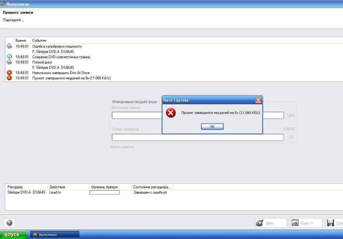

Поставил семерку. После этого не могу записывать диски через неро. Выбивает ошибку Disk-at-once. Когда стоял ХР, все работало нормально. Может кто подскажет это проблема из-за винды или с СД-ромом что-то...
Вы не RW диск переписать пытаетесь? Disk-at-once это не ошибка, а один из методов записи:
В режиме записи Disc-at-Once, одна или более дорожек записываются без выключения лазера, и диск закрывается (closed). Запись Disc-at-Once требует чистый диск и не может быть использована для multisession дисков. Не все CD рекордеры поддерживают этот режим, а некоторые требуют нового firmware для правильной поддержки. Этот режим нужен, например, для записи аудиодисков без промежутков между дорожками (хотя признаем, что такие встречаются не редко). Частично это можно компенсировать использованием Variable-Gap Track-at-Once.
Напишите какой у вас привод, и, если можно, скрин с этой ошибкой.
нет, не РВ
привод Slimtype DVD A DS8A4S SATA CdRom Device
Сейчас поставил СД-РВ диск - все нормально пишет. А вот когда ставил ДВД-Р и пытался записать образ диска, ничего не получалось. Несколько дисков так испортил.
Болванки уже закончились. Завтра попробую еще раз и вышлю скрин.
скрин ошибки
после записи проверил СД-РВ диск, оказался пустым.
Поставил ХР, проверил еще раз, но эффект тот же. Я так понял, это проблема с приводом.

1. Сперва попробуй записать обычные файлы (не образ) стандартными средствами Windows на DVD и посмотри результат.
2. Какие болванки используешь? Некачественные болванки также неподдаются корректной записи.
3. Также причиной может быть установленная лицензионная игра. Дело в том, что производители игр, вроде "1С" защищают свои продукты защитой StarForce, наличие которой часто приводит к невозможности записи дисков.
4. Еще как вариант, отключи антивирус на впремя записи дисков.

1. Обычные файлы тоже записывать не хочет. Но хотя бы так диски не портит.
2. Использовал различные болванки. Эффекта ноль.
3. Записывал образ не игры, а винды. Раньше это получалось. Не раз этот образ записывал.
Неважно, что ты пишешь, вопрос в том, установлена ли у тебя какая-нибудь лицензионная игра?

Для уверенности проверьте привод на другом компьютере. Я бы сделал это в первую очередь, чтобы определить тип проблемы: аппаратная или программная.
Еще как вариант: заменить шлейф, почистить привод чистящим диском.
Если на другом ПК проблема сохранится, тогда иди на сайт производителя привода и качай оттуда прошивку для своей модели.
В любом случае терять нечего.

У меня ноутбук. Поэтому проверить на другом нет возможности.
Спасибо, попробую.
А вот об этом желательно извещать в первом посте. :) Ну, и в этом случае нет ничего невозможного - привод вынимается из ноутбука достаточно легко, для этого не нужно разбирать ноут целиком.
