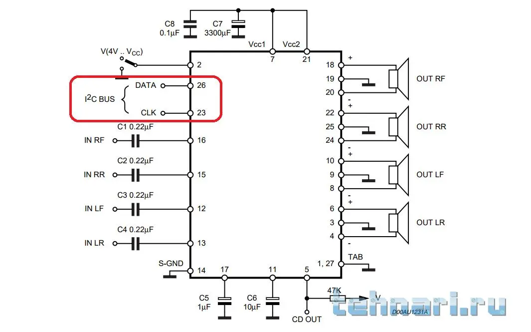

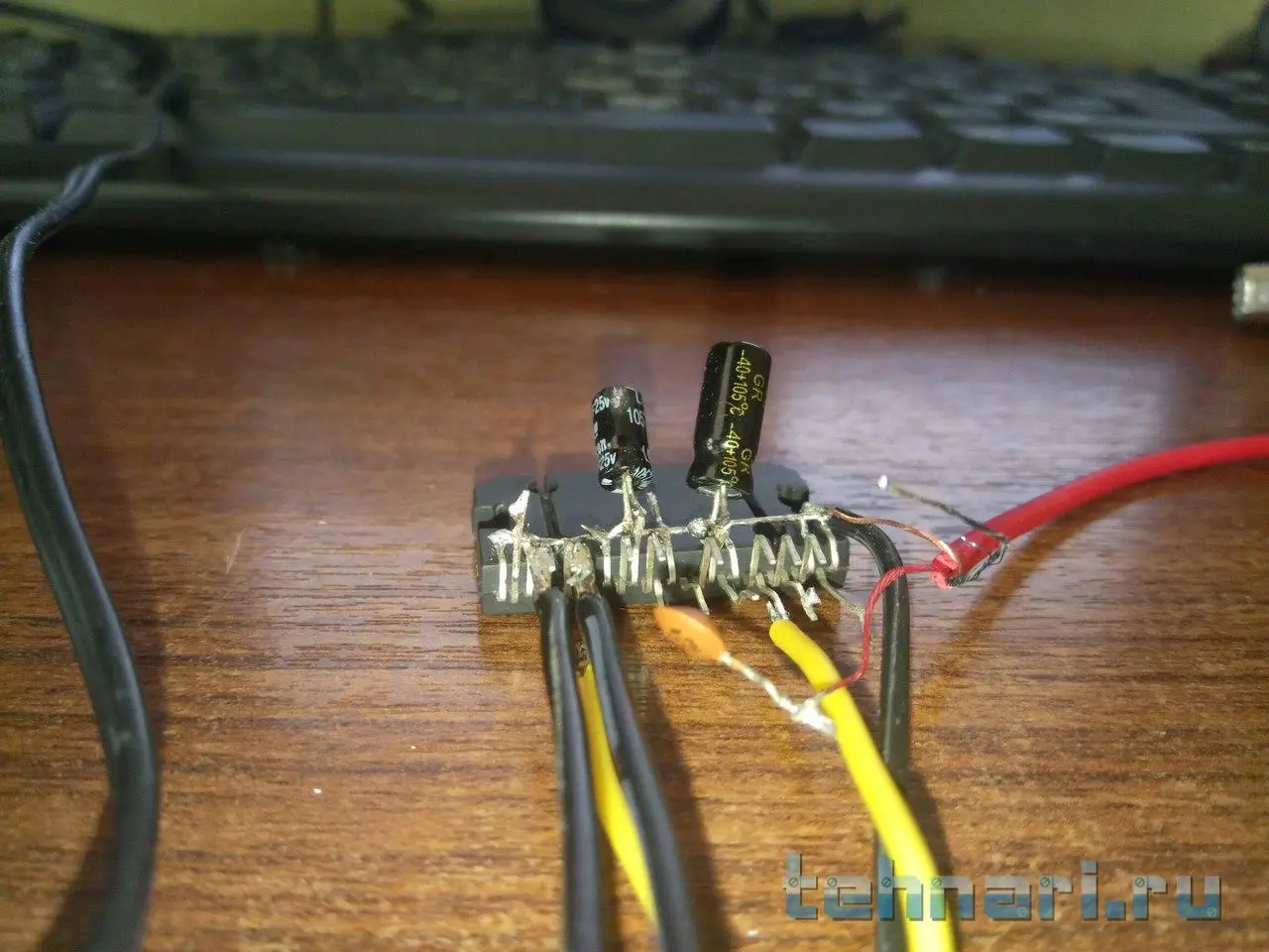

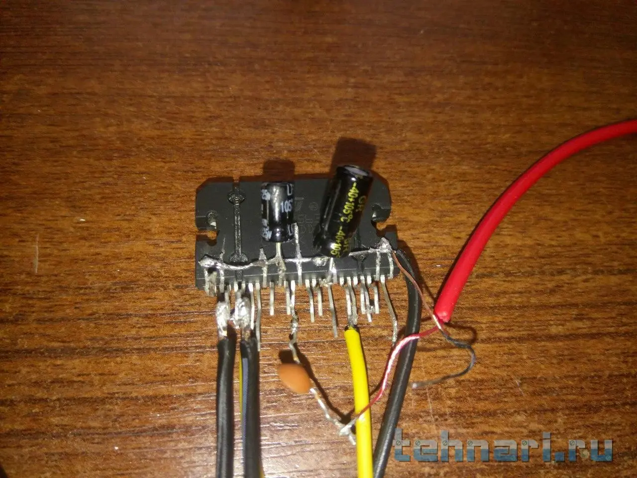

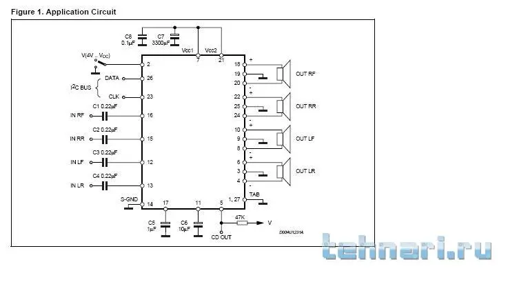

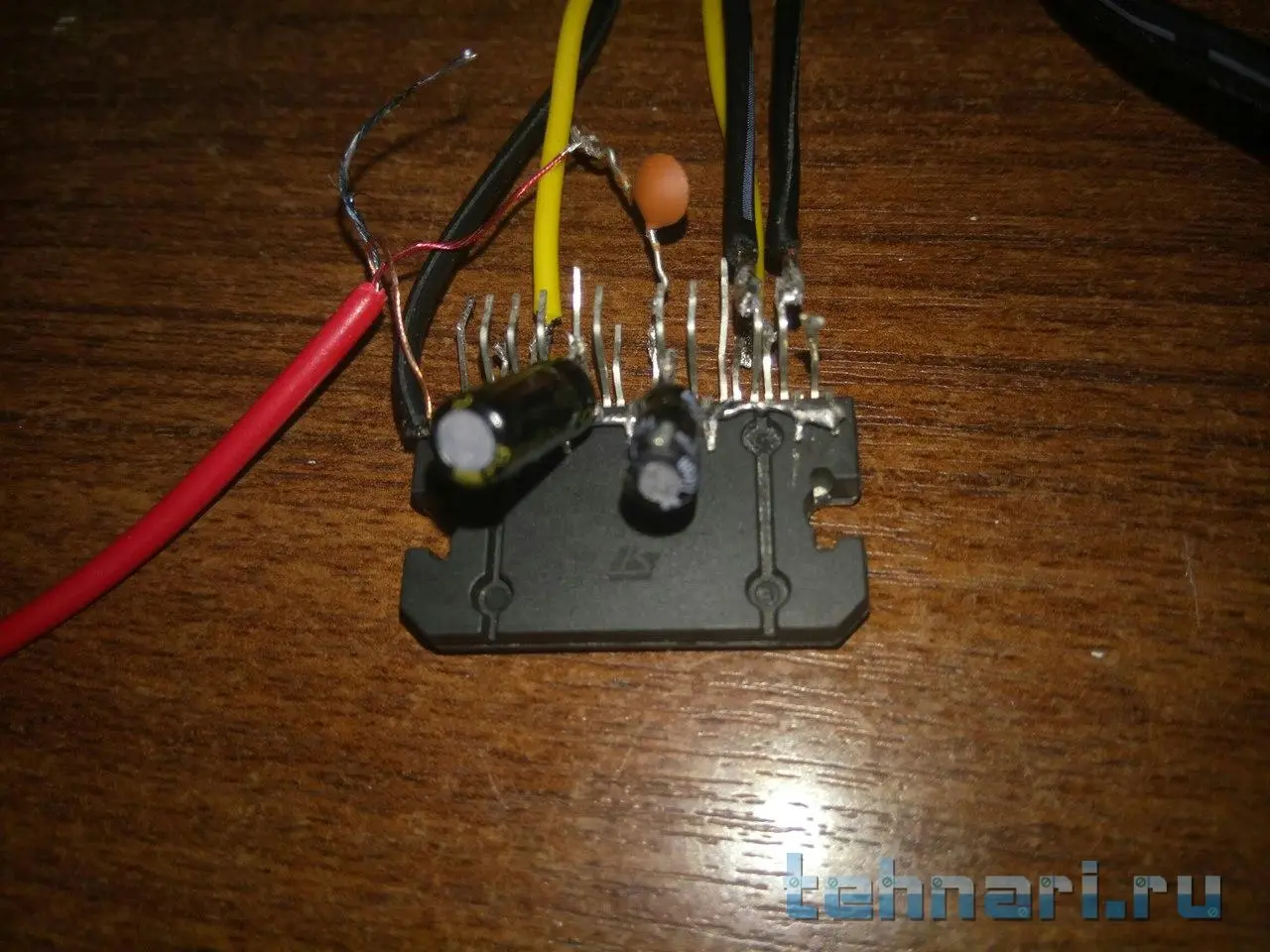

Проблема с запуском TDA7563B
Foofys18
28 Июн 2017
30
Схема TDA7563B (точно рабочая)
Питание 12V 300wat
При включении не чего не происходит, динамик молчит .
Фотографии и схема в вложениях.
Заранее спасибо за помощь.

Я бы не её месте тоже молчал - монтаж просто супер!
А никак нельзя сделать под нее нормальную ПП?

Никак не сделать мне ПП .

А монтаж уже проверенный , несколько раз так делал и всё работает 👌
Если верить даташиту, то по квадратной шине эта ИМС умеет:
- включаться/выключаться;
- двухступенчато увеличивать/уменьшать уровень входного сигнала по входу;
- переходить в режим энергосбережения и обратно;
- проводить диагностику питания и входа/выхода.
Может она у Вас просто уснула? Разбудить можно кратковременным замыканием 2-го пина на корпус.
Проверьте меня !
Земля- ножки № 1,3,9,14,19,25,27
Питание 21 и 7 ножка +12V
17 ножка - конденсатор 1мкФ
11 ножка - конденсатор 10мкФ
Подключил один динамик для проверки , при косании ножек входного сигнала фона - нет. Так же при подключени питания не каких звуков вообще нет.

Для перевода микросхемы в рабочий режим, на 2 (вторую) ногу необходимо подать от 7 Вольт до напряжения питания (Vs). См. выше приведенный даташит.

Стесняюсь спросить, и каким же образом эта работоспособность проверена ?
Тем что он из рабочей магнитолы у которой просто потеряна панель (дисплей с кнопками)
Есть информация что она включается через I2C шину .
Ну, если есть такая информация, то надо городить управление на микроконтроллере, если хватит квалификации, конечно.
Я пробовал писать код но не могу разобраться в таблицах с битами
Не разбудится она таким образом.
А где на схеме SDA и SCL ?
