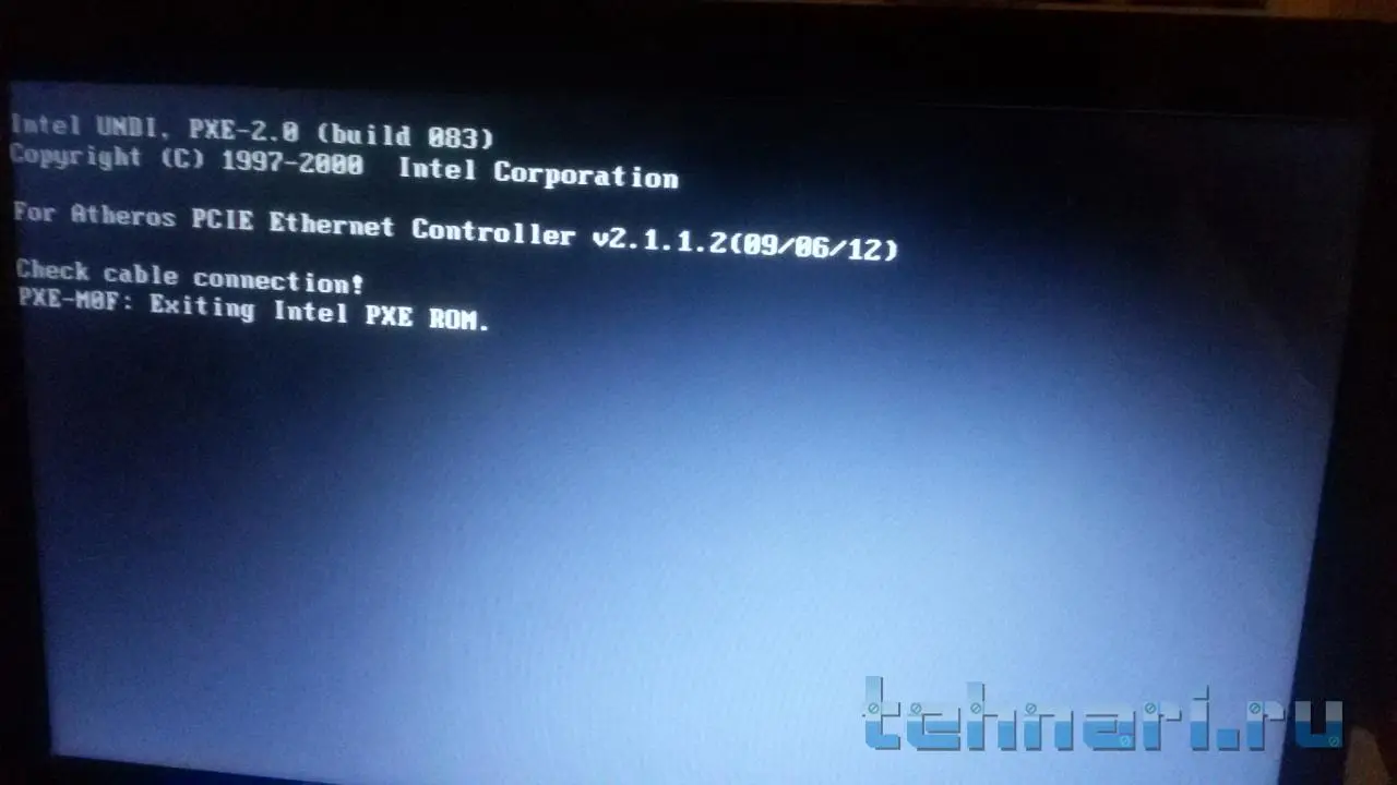

Здравствуйте, такое дело - включаю комп, появляется это: 2.webp

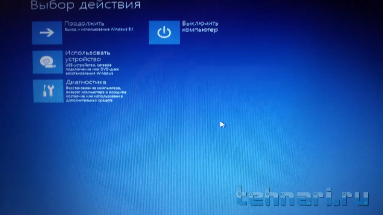

Какой пункт бы я не выбрал, все возвращается к тому, что на скрине №2. One Key Recovery не находит резервную копию. Попытки перебить винду также ничем не заканчиваются. Что посоветуете?

там написано проверить кабельные соединения
попробуйте передернуть подключение ЖД и памяти, если не поможет, то проблема или с ЖД, или с памятью (неделю назад было подобное - сдохла память)

там написано проверить кабельные соединения попробуйте передернуть подключение ЖД и памяти, если не поможет, то проблема или с ЖД, или с памятью (неделю назад было подобное - сдохла память)
Очень дельный совет! Я, возможно, надоел с подобными рекомендациями, но имею личный опыт: иногда передергивание ЖД (как сигнального разъема, так и питания, плюс коннектор к МП) творит чудеса.
Я думаю с подключением все нормально - видит же он жестак.
Надо не "думать", а сделать. Возможно, на этом проблема и исчезнет. А то, что "видит" - ни о чем не говорит. Если какой-то из контактов "поплыл", то это эквивалентно включению резистора в сигнальную цепь, соответственно, уменьшению амплитуды принимаемых импульсов до уровня порога срабатывания. Отсюда, возможно, и нестабильность: то видит, то не видит.
