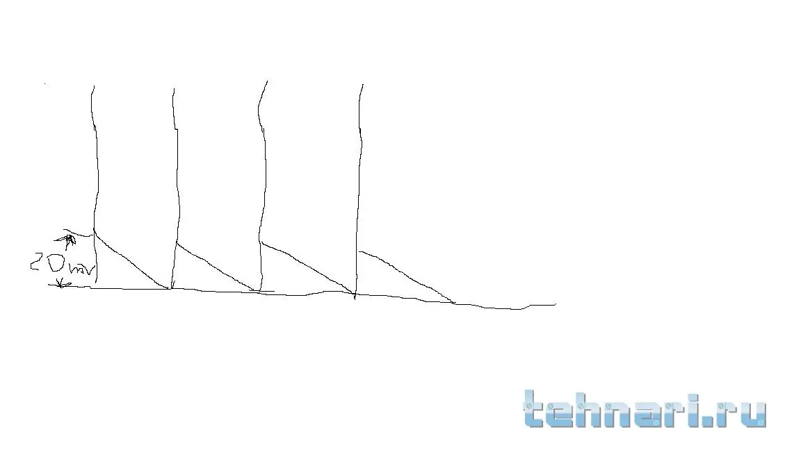

Проблема с зарядным устройством ноутбука
Приобрел новую зарядку китайскую ASX (65W 19V 3.42A) подключил вроде все работает, но заметил, что тачпад стал тупить - не всегда срабатывает перемещение, когда ведешь пальцем, подключил старую зарядку все нормально! Подключаю осциллограф и вижу выбросы до 100мВ! На старой выбросы гораздо меньше и поэтому все работает,хотя амплитуда пульсаций составляет те же 20мВ! Вернуть не могу уже разобрал и интересно самому разобраться. Может феритовый фильтр на шнуре возле штекера закорочен? Провел тест проца и запустил игру вроде работает, но вот тачпад тупит,проверял даже еще одну зарядку все работает, а вот новая не как! Спецы по источникам отзовитесь!
    9.3 KB · Просмотры: 55
Не используйте "левое" СЗУ, купите фирменное. Уверяю Вас, проблем станет гораздо меньше.
