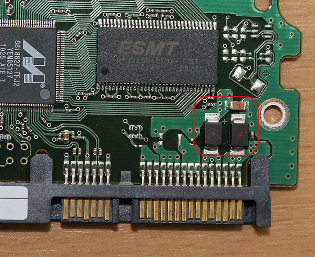

Здравствуйте,
Я думаю что плата жёсткого диска замыкает +12 на минус. При этом БП компьютера на секунду вкл. и тут же срабатывает защита.
Я как понял, на картинке 1, 2, это диоды? А 3 это Конденсатор?
Может ли что то из этих трёх замкнуть на массу? И можно ли это как то вылечить?
Ещё я выпаял номера 1, 2 и проверил контролькой, они на обе стороны прозваниваются. Хммм...

В таком корпусе бывают и диоды и танталовые конденсаторы. Конденсатор должен прозваниваться так: при прикосновении щупов стрелка резко отклоняется, а потом возвращается к нулю. При цифровом тестере первоначально, пока конденсатор не заряжен, сопротивление почти ноль, но быстро, по мере заряда, возрастает. Прозванивать детали лучше выпаянными из платы.
А может это микродроссель или просто предохранители .

У меня нет под рукой тестера, но есть светодиод, батарейка и 2 провода с щюпами.
Таким образом я узнал что номер 3 это конденсатор и он работает нормально. Но смущяют номера 1 и 2. Только что заметил, что при тестировании 1 и 2 в зависимости от полярности светодиод горит с разной яркостью. Выходит что это диоды? И они работают нормально? Или всё же проблема в чём то другом?
Диод должен прозваниваться в одну сторону.

Судя по фото это диоды по питанию на +12в. 12в нужно для жесткого диска формата 3,5 дюйма. Оно используется там для питания двигателя, на шпинделе которого посажены те самые диски. Скорее всего у вас коротит на корпус микросхема драйвера, управления двигателем или обмотки двигателя. Тут или в ремонт, или покупка нового диска. Что дешевле не знаю.
Он и тянет за собой БП. Но мне всё же интересно где коротит.
Коротить может где угодно, ключи питания мотора к примеру, какие то "сопли" в виде капелек припоя, и даже на разъёме.
