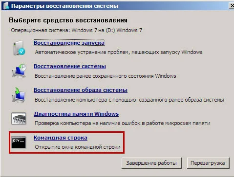

Ребят, тут такая проблемка имеется. Вчера купил жёсткий диск на 1 TB для ноутбука (старый сгорел). Подключил всё как полагается. Хотел поставить винду - он написал, что нужно сделать его основным. Без проблем зашёл в Acronis нашёл жесткий, но случайно вместо базового преобразовал в динамический тип данных. Собственно теперь винда ставить всё ещё отказывается, а после форматирования диска и удаления тома можно его преобразовать только в динамический, кнопка "Базовый" просто пропала из Acronisa, как будто её и не было. Подскажите, что делать? Хард новый совсем.

Во время установки пишет: Невозможно установить виндовс на этот жёсткий диск, т.к. диск содержит динамические тома. Форматнуть и создать раздел через установку нельзя (семёрка)

При создании неразмеченного пространства во время установки винды он вообще не видит этот диск.
Загрузитесь с установочного диска "семёрки" и выберите "Восстановление системы"
После этого войдите в командную строку
и с помощью утилиты DiskPart преобразуйте динамический том в базовый:
Преобразование динамического диска обратно в базовый
Спасибо, всё помогло.
