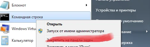

Мне там строка написала, что нужны права администратора, чтобы выполнить эту функцию. Моя версия скорее всего пиратская.
В командной строке от имени администратора выполните:
Я же специально выше выделил, что запускать cmd нужно от имени админа.
Артём - спасибо большое! Вон тот со строкой - всё заработало! :)
