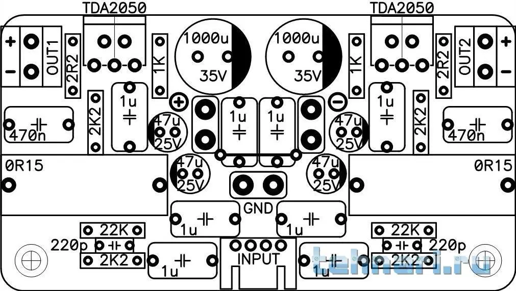

Ув. форумчане, столкнулся с проблемой, уже неделю сражаюсь)
Прошу вашей помощи!
Собираю усилитель по статье одного сайта.
Платы брал там же
Название статьи "Усилитель 2 x 35W на TDA2050 по схеме ИТУН", можно найти и почитать.

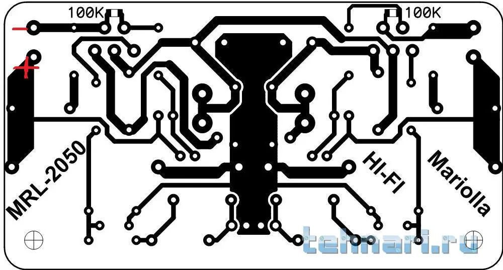

Так вот, собрал две платы, одна работает как часы, а с левым каналом второй платы проблема - на выходе постоянное напряжение, равное напряжению одного плеча, у меня это 19 в. Причем постоянка с полярностью, противоположной полярности выходного сигнала, примерно вот так
Микросхемы изолированны от радиатора, микросхема на проблемном канале живая, т.к. проверял методом замены. Напряжение на ножках микросхемы в норме, +-19 в относительно общего.
На что еще стоит обратить внимание? Мб пробит какой то элемент? Выпаивать все уже сил нету :(
сразу добавлю, плату под лупой проверил на кз и тщательно отмыл весь флюс, не помогает :(
Проверьте в первую очередь R4, затем R3 и R2.
Поменял R4 - постоянка пропала!
Причем мультиметр показывает что выпаяный R4 исправный и номинал 100к как и полагается.
В любом случае огромное спасибо!
