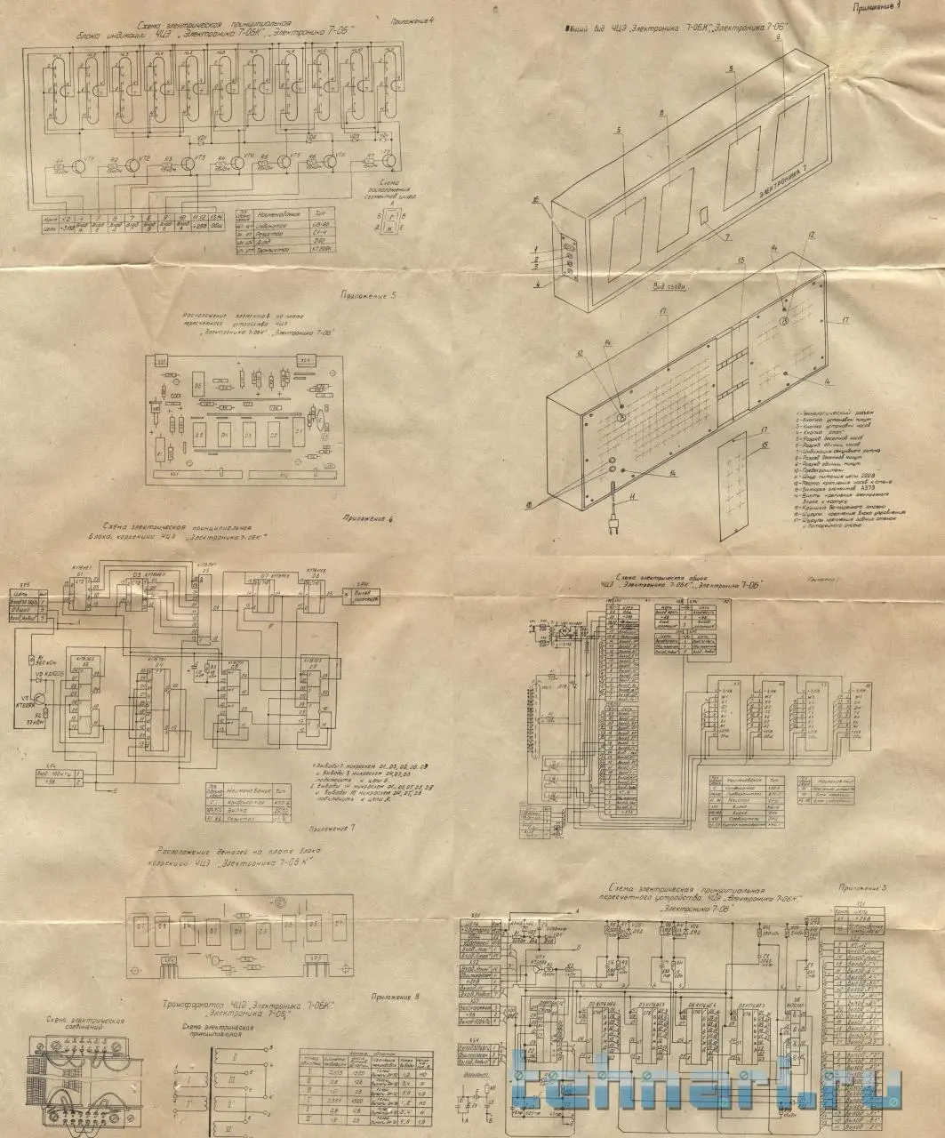

Приветствую, товарищи! Были приобретены Б/У часы «Электроника 7-06К». При установке времени было замечено, что по прошествии примерно 3-4часов, электроника 7 спешит на 8-10 минут. Если кто имеет предположение, с чем это может быть связано, буду очень благодарен совету!
Схема
LP (1).webp схема
Ничего не разобрать , помню там ие12 или 18 стояла в первом .
Вроде просмотел , смотрите обвязку 12 , 13 ноги , кварц заменить и питание проверить на пульсации .
О, а можно пожалуйста попроще, я просто в электронике на уровне "ткните меня в нужное место на схеме, я кое-как заменю/перепаяю"
И питание до трансформатора на пульсации, или перед?
Ну если так могу ткнуть для начала разобраться в работе логических элементов , литературы полно , выше написал что прверить , в блоке питания заменить конденсаторы , возможно они потеряли ёмкость .
