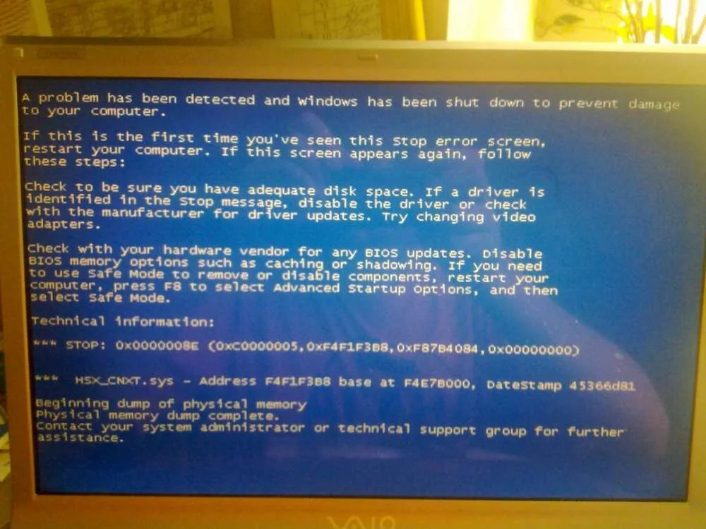

Проблема со спящим режимом
Здравствуйте, у меня ноутбук sony vaio VGN-S660. Я обновил некоторые дрова через DriverPackSolution 11-final, так же отключил некоторые службы, но после всех манипуляций ноутбук при включении спящего режима начал выдавать ошибку и перезагружаться (после отключил перезагрузку при ошибках). Что сделать чтобы пропала эта ошибка и с чем она связана?
гугл не помог :tehnari_ru_325:. Скрин прилагается

при попытке воздействовать на службы винды и обновлении некоторых драйверов через службу, которая не предусмотрена производителем ноутбука - синий экран при спящем режиме - лишь досадное недоразумение. Обычно систему переустанавливать приходится.
Сменил дрова на мать, синий экран пропал
