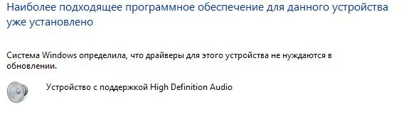

здравствуйте. недавно переустановила Виндоус - возникли проблемы со звуком при воспроизведении видео и музыки. Драйвера установлены, обновления операционной системы загружены. Причём диаграмма звуковых сигналов есть, колонки включены, шнуры подсоединены. Что делать ? :tehnari_ru_121:

драйвера атоматически не устанавливаются, их нужно устанавливать самому, каждой материнской плате соответствуют свои драйвера под каждую операционную систему..
если вы конкретно не ставили драйверов под вашу материнскую плату, то и работать уст-ва не будут.. Windows устанавливает только дравер директа, самого уст-ва (вендора и его особенностей) Windows не видит и работать корректно с таким уст-вом Windows не будет..

нет, так дело не пойдёт.. ничего так у вас работать не будет..
какая материнская плата на вашем компьютере?
найдите документы которые вам давали при покупке компьютера, там должна быть книжка на материнскую плату (matherboard или mainboard)..
на ней написанно название материнской платы..
только так дело сдвинется с места..
ASUSTeK Computer Inc.-Support-
вам сюда, выберите ОС виста.. почти все драйвера подходят от висты..
качайте всё и устанавливайте всё..
смотрите дату и язык драйвера (последняя дата и английский язык, не поставьте себе китайский.) :)
если что то не будет запускаться и устанавливаться, пробуйте драйвер от ХР.. тоже может сработать..

Тём, причём тут вирь? винда только что поставленна.. там элементарно даже дров чипсета нет.. ты на скрин то глянь.. там мелкомягкие во всей красе.. дрова там там просто неработают.. один директ пыжится..
типичная ошибка новичков.. "дрова сами встанут" ничего там само не встанет.. ставить надо ручками, а учитывая эту старую Р5, там ещё и покуралесить придётся..
