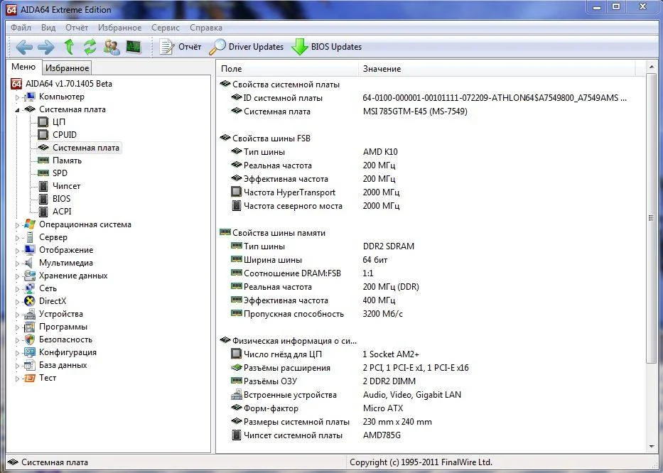

(Как посмотреть какая мат.плата?)
Установить AIDA64, программа для идентификации и тестирования практически любых компонентов персонального компьютера.
Кнопочка "Отчет" затем "Далее" потом выбираете "Аппаратные разделы" "Далее" и выкладываете отчет здесь.
