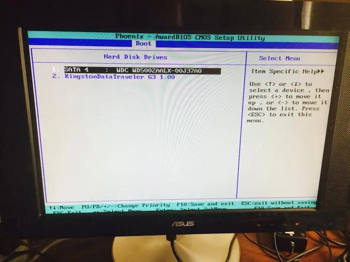

Уважаемые форумчане, прошу Вашей помощи!
Ситуация такая:
Хочу переустановить винду 7 с загрузочной флешки( так как DVD перестал читать диски хз почему).
Установил винду на флешку.
Захожу в биос( у меня Phoenix Award Bios).
Там захожу в BOOT->Hard Disk Drivers, и вижу там:
1) хард
2) флешка
И их нужно поменять местами, чтобы перейти к следующему этапу.
НО они не меняются, то есть я нажимаю то на один то на другой, и должно появитья окошко с выбором, но его нет( в других разделах все гуд). Пробовал и Enater и + - , ничего не помогает((
Прошу помочь разобраться в пробеме.
Пробелом- вверх. Исключить - х.
Не помогает-строчка моргает -и все!
и вообще это единственный раздел где я вижу флешку. В "бут девайс приорити"ее тупо нету, есть только хард и сидиром
Скиньте фотки этих разделов. Возможно биос не поддерживает загрузку с флешки.
F5 F6 попробуй
И + - говоришь не помогают? Может на доп клаве пробуешь, а она отключена, не?
Ты мой спаситель)) на доп клаве все поменялось.
Но теперь следующий трабл:
В инструкции из инета следующий этап-это поставить usb первым в списке BoOt Device Priority. Но меня в нем нету USB, только хард и сидиром.
Что мне делать дальше чтобы запустить установку?
Что там нету? На фотке же флеха на втором месте стоит. СТавишь ее на первое, дальше F10 и все, если на флешке все правильно сделано ставишь ОС
Это в хард диск драйв сначала +-, а в бут девайз приорити кингстоун уже будет. Удачи!
Все пошло поехало!!!!( просто в описании были лишние действия какие то..)
Спасибо братцы за помощь!
