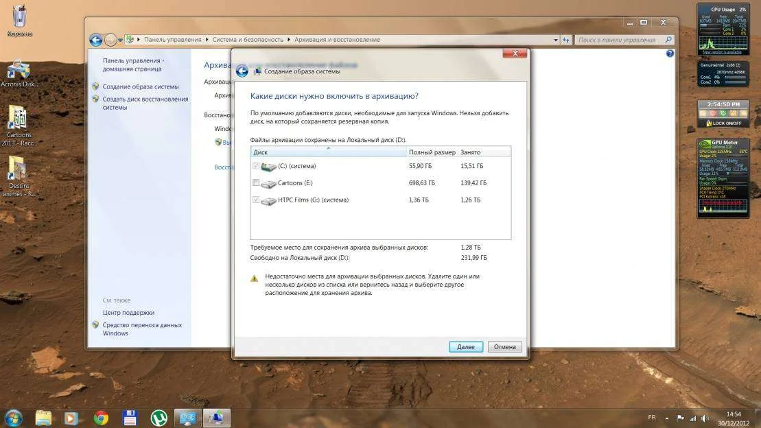

Проблема в создании образа системы. Помогите пожалуйста
Всем доброго времени суток. Сегодня решил сделать образ системы на Windows 7/32 Ultimate но почему то кроме системного диска, компьютер требует включить в систему жесткий с фильмами на полтора террабайта.
Смотрите скрин. Галочки снять с этого жесткого не могу. Как бороться с напастью? Где собака порылась? Кто нибудь в курсе проблемы?tehno004

А если диск G сделать логическим
Как сделать? Подробнее можно?
Акронис не подходит? Я обычно им слепок системы создаю.
Акронис стоит у меня...... но слепок я им не делал. Хочу разобраться почему я не могу галочку снять с диска с фильма. Та же проблема была и в прошлой инсталляции виндовс. Потом я тестил восьмерку. Мой диск с фильмами тоже отображался как системный. Теперь вчера заменил диск С на новый, установил винду по-новой. Но проблема не исчезла.
Диск G это отдельно жёсткий? Если так, то не проще его на время отключить?
Галочка не снимается из-за того, что он активный и силами Windows это не получится снять(ну на сколько я знаю, но это можно сделать AcronisDiskDirector). А образ проще и легче сделать AcronisTrueImageHome.
Да. Жесткий отдельный. Все жесткие отдельные. Смотри скрины. Причем если отсоединяю один, то автоматически винда предлагает архивировать следующий по порядку. Когда остается два жестких, то архивация на второй невозможна. Замкнутый круг прям. На скрине я отключил диск с фильмами - вот результат. Мать ASUS P5G41T-M.

Вообщем я прихожу к выводу, проблема не зависит от жестких дисков, так как я их менял и на этот раз диск С у меня SSD. Винду естественно переустанавливал. Может в атери или биосе что? Только я в этом не очень разбираюсь. Есть идеи?
Происхождение ОС? Может быть, покопать в этом направлении?
ОС ставилась и стоит на восьми машинах. Везде работает прекрасно - ненарадуюсь. Но вот на этом компе беда просто.
На других машинах с созданием образа проблем нет?
На других машинах образ создается без проблем.
