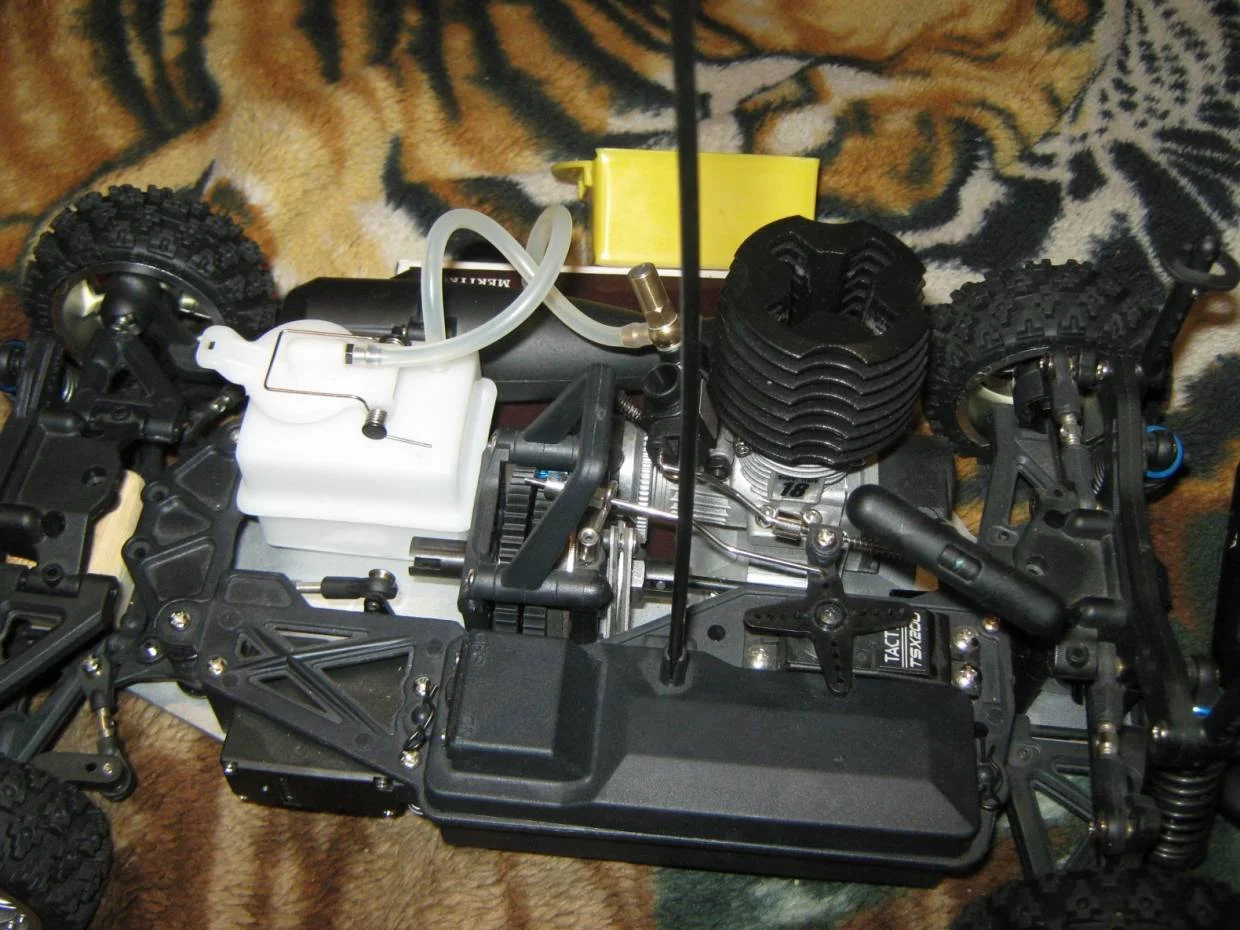

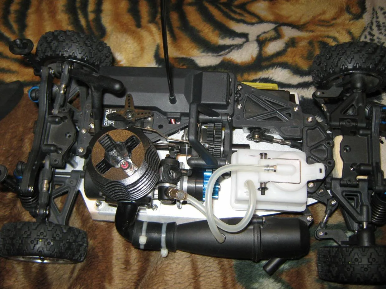

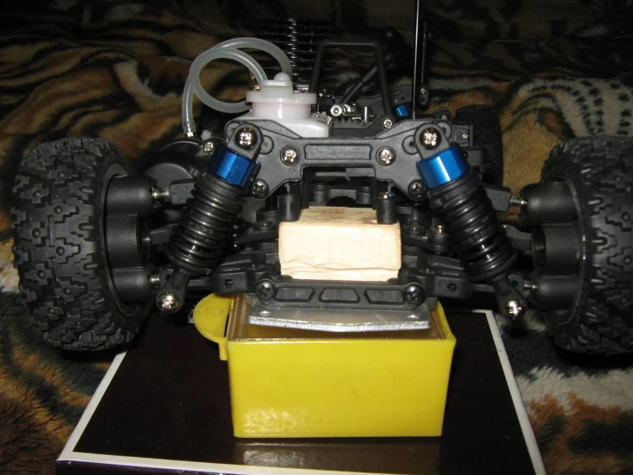

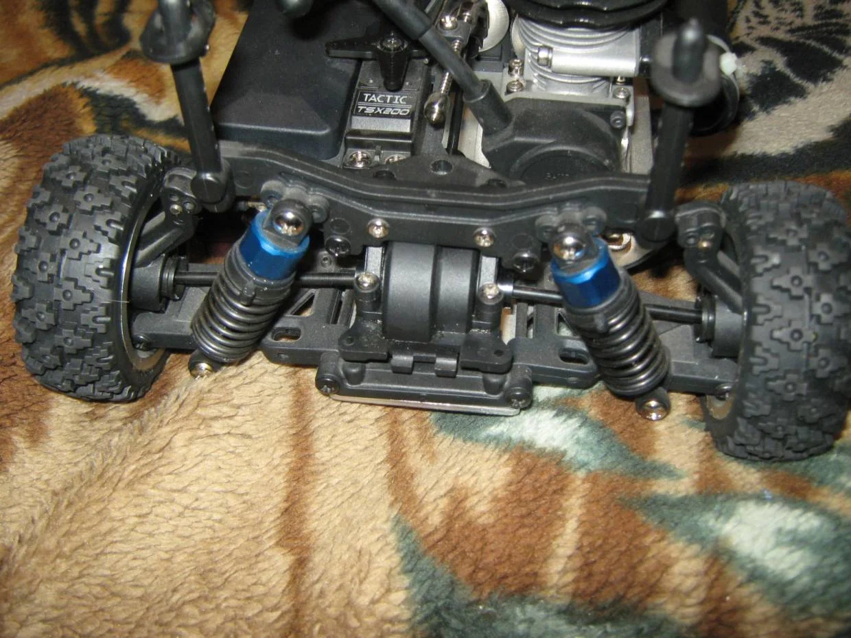

Здравствуйте. У меня есть модель "AMG Mercedes C-Class DTM", о которой я пишу уже не первый раз. Почти все проблемы были решены, и уже в ближайшее время её можно было запустить. Но этому мешают 2 вещи: 1. Нет переднего дифференциала (из за чего модель получилась с задним приводом). 2. Нет масла для амортизаторов. Известно что масло для амортизаторов нужно плотностью 200-300, но в магазине его нет, каким маслом его можно заменить ? А вот теперь о главной проблеме... Отсутствует передний дифференциал, передний привод машины полностью не работает, а главная проблема в том, что из за этого не удается правильно установить передние амортизаторы + не встает на место бампер. Заменил я его деревянной хренью (которая видна на первом фото), именно из за нее амортизаторы стоят не правильно, а бампер не ставится, да и сама она ненадежная. Модель дифференциала не известна (так как поставлялась в фирменных пакетиках от Deagostini), но задний дифференциал точно такой же (он на втором фото). Чем ? или каким дифференциалом его можно заменить ?

Есть продвижение. Нужен корпус редуктора Duratrax DTXC6882, но беда в том, что у нас в городе его негде купить. Не могли бы вы подсказать его аналог ?
Та модель что в ссылке, как вы заметили, на электро двигателе. У меня же на ДВС. Дело в том, что я нашел сайт, где можно заказать оригинал (корпус редуктора), но заказывать в интернете желания нет. Потому и спросил.

В замен старым проблемам, пришли новые. Купил недостающие компоненты (разве что корпуса редуктора так и нет). Все собрал, настроил и... ДВС не запускается. Настройки карбюратора остались в заводском варианте. Все собрано, но двигатель никак не запускается. Накал свечи работает, нитрометан поступает в двигатель, а запуск не происходит. С подачей нитрометана вообще ничего не ясно, глядя по трубкам вообще не скажешь что он поступает, но на двигателе (под карбюратором) есть его следы. Если выкрутить свечу и сделать несколько оборотов, то из отверстия свечи брызгают капли топлива. В чем дело ? и как его запустить ?
Ну тут вариантов море. Либо много топлива либо мало воздуха либо и то и то и другие сочетания. Видел что что то крутят на пульте когда запускают. Может заслонку открывают так.
Это постройка с ДУ. Используется что бы выставить "газ" при запуске в нейтральное положение. В ручную открывал заслонку, пробовал слегка выкручивать свечу (что бы ослабить компрессию), результата нет. Топливо горит (причем очень хорошо), нитрометан поступает, свеча накаляется, запуск двигателя не происходит. Причина так же не ясна.
P.s настройки карбюратора заводские, ни разу не менялись.
