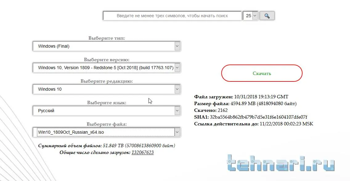

Кода данная версия ос была актуальной, про райзены, а тем более с интегрированным видеоядром знать не знали...
Какую версию рекомендуете?
https://tb.rg-adguard.net/public.php?lang=ru-RU
